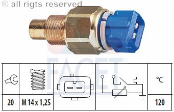

Beitrag von holleput » Fr 14.10.11 11:11
Danke rs4rot , ist das der Original Sensor ?
Vergleichbar mit diesem ?
Peugeot 306 Sensor Kühlwasser.jpg (15.67 KiB) 686 mal betrachtet

Beitrag von freeeak » Fr 14.10.11 13:02
Was macht die Anzeige wenn du den Sensor absteckst?die sollte ja komplett unten bleiben-wenn die dann immernoch rumpendelt könntest auch n störsignal aufm Kabel haben. Evtl irgendwo aufgescheuert oder so.

Re: Kühlwasser-Sensor Anzeige macht was Sie will !
Beitrag von holleput » Fr 14.10.11 17:24
Hallo freeeak ,
bei abgezogenen Stecker bleibt die Anzeige auf Null .Aber die rote Leuchte ist an .
Werde morgen erstmal beim Schrotti fragen ob er noch einen anderen Sensor zum probieren hat .
Vielleicht liegt es ja nur an dem Sensor ! Und bevor ich auf Verdacht einen neuen kaufe , erstmal einen vom Schrotti.
Werde euch auf dem laufenden halten .
Beitrag von holleput » Sa 15.10.11 18:06
Guten Abend und Hallo.
So alles wieder klar bei meinem kleinen .
Sensor vom Schrotti hat gepasst und funktioniert 100%ig . Keine Spirenzien mehr in der Anzeige . So simpel aber auch so anstrengend .
Danke an alle hier im Forum die helfen konnten und wollten . Schönes Wochenende .
