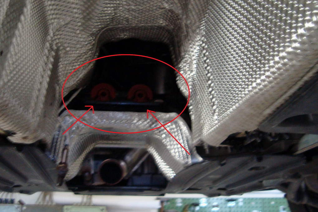

Ich hab gerad Bilder gefunden von damals - der Termin beim Auspuff-Mann:
hier sehen wir das Auto von unten mit bereits demontiertem Auspuff. Die beiden roten Eingänge sind die Löcher wo die vermuteten Messleitungen reingehen.

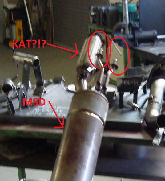

und hier den abgebauten Auspuff-Stran. Ich vermute den KAT identifiziert zu haben und wie gesagt - die Röhrchen gehen in den MSD.

Sun hat geschrieben: und hier den abgebauten Auspuff-Stran. Ich vermute den KAT identifiziert zu haben und wie gesagt - die Röhrchen gehen in den MSD.
kat und der mittelpott sind eine einheit. vor der trennlinie - kat, ab der trennlinie - puffpuff
die röhrchen sind die halterung, die beiden "löcher" auf dem oberen bild das gegenstück, 2 lager, die mit einem kleinen träger am achskörper geschraubt sind.

meinst du mit "Trennlinie" diesen abgesetzten Ring gleich zu Beginn des "Mittelpotts"?
Also ist der KAT nur die ersten 10cm und danach ist Puff Puff?
Wenn dem so wäre, dann könnt ich ja das ganze Ding mal aufmachen und das was sich so im "Puff Puff"-Teil befindet einfach mal rausnehmen (Wolle, Trennwände)... danach ist der KAT immernoch unangetastet und der MSD ist offen......... das sollte doch den gewünschten Mehr-Sound bringen?!
