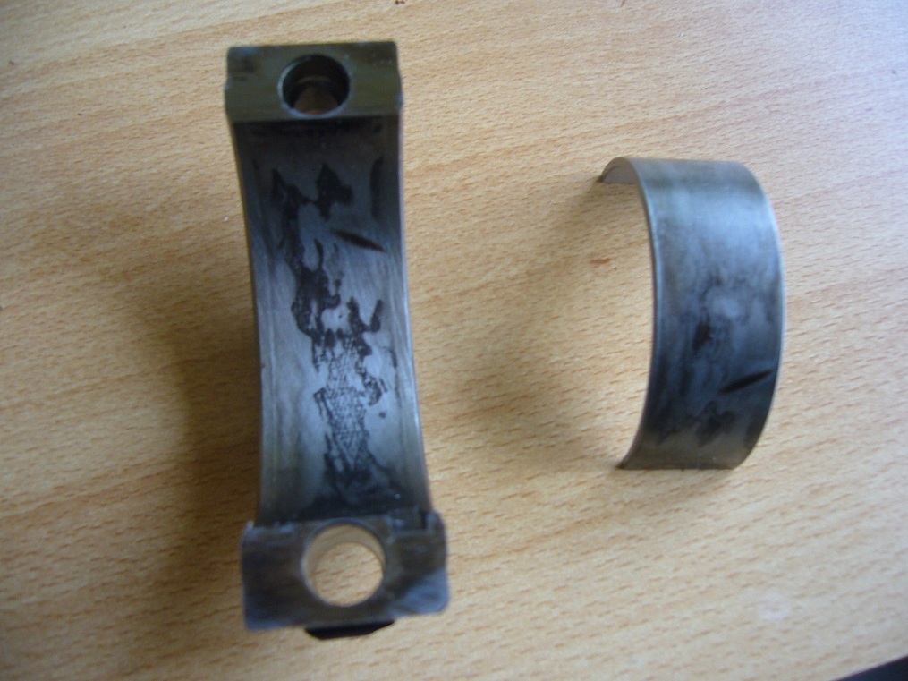

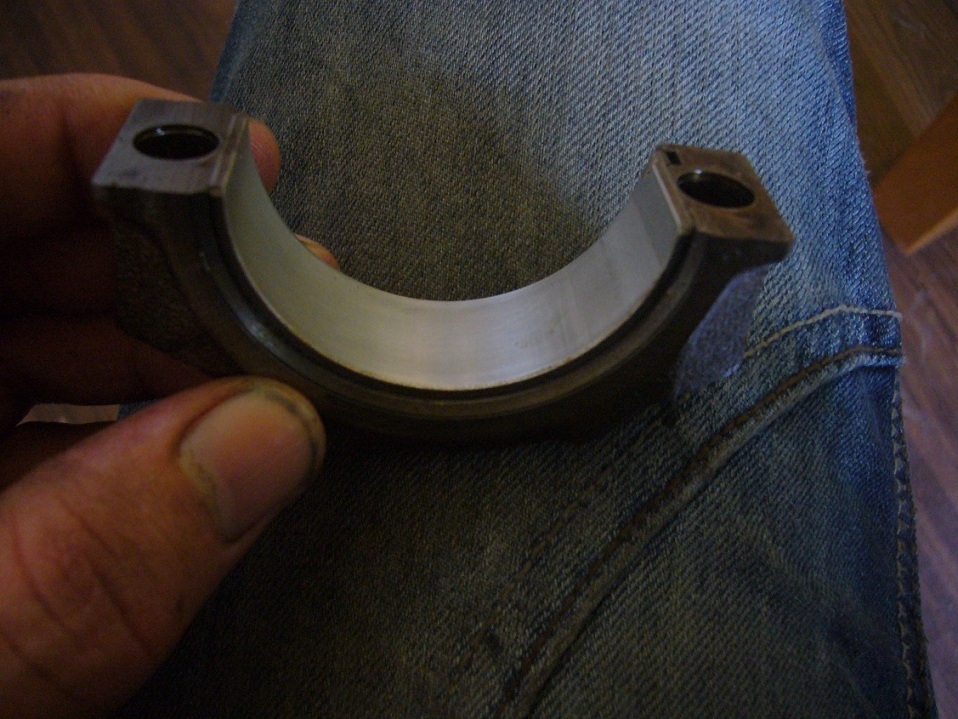

so das zeugs is ab und die Lager schauen naja eigentl. noch gut aus.... bis auf ein paar leichte schleifspuren richtung kurbelwelle is nix erkennbar! :D anders schauts allerdings am pleul aus... da isses recht verbrannt und schwarz aber keinerlei riefen o.Ä... :gruebel: is das NORMAL???????
habe ma n bild mit angehängt..
da die jetzt eh zerlegt is werde ich denoch neue verbauen
desweiteren brauch ich nochmal hilfe weil ich nicht weis obs standartmass is oder nicht auf der schale steht die nummer : E130965 -Fm 3 /46 falls das weiterhilft :)
gibts beim einbau, weiteren fahren iwas zu beachten???
