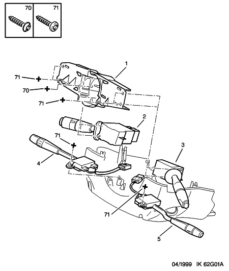

wenn du kein Multiplex hast dann sieht das so aus:
ohne Multiplex

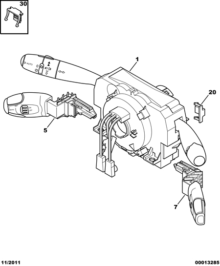

wenn du Multilex hast dann sieht das so aus:
mit Multiplex

danke für die Antworten. Kiste hat keine Multplex.
