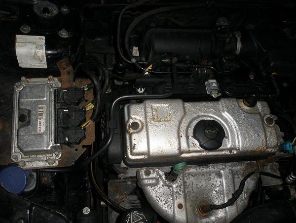

matrixhs
Beiträge: 2
Registriert: Sa 03.03.12 22:57
Re: kein zündfunke und keine Benzinzufuhr
Beitrag von matrixhs » So 04.03.12 23:41
Danke für die Antworten.
Aber unterm Steuergerät sind keine Relais. Es ist ein Bosch Steuergerät. es ist glaube ich schon der neue Motor er hat vier einzelne Einspritzdüsen. Hier ist ein Bild.
