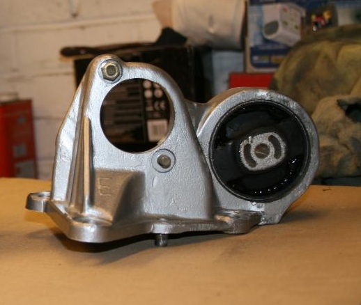

wo bekommt man das Teil zu kaufen?
also das was am Motor angeschraubt ist, wo man des Mittellager reinschiebt?

Meinst du das hier?
Kriegt man beim Schrotti oder vielleicht von jemandem hier im Forum.
Also wenn das Lager schon blau ist dann würde ich das mal tauschen!
Grüße

Beitrag von ralphi1756 » Fr 06.04.12 15:53
jup genau das Teil
das Gummi ist bei mir auch schon ziemlich kaputt
will das Teil wenn neu haben, ausser es kostet extrem viel
wie heisst das überhaupt?

Hallo ,
ich nehm an S16Freak meint nicht das Teil sondern das Lager welches im 2ten Loch des abgebilteten Teils läuft. Gummilager bekommt man auch extra kostet nicht die Welt, jedoch denke ich auch das es das Lager der ATW sein wird welches im zuvor beschriebenen Halter läuft.

das Lager wird ja mit der neuen ATW getauscht, ist ja schon drauf
ich bräucht aber auch den Halter, bei dem ist der Lagrsitz schon blau angelaufen
gruss ralphi
