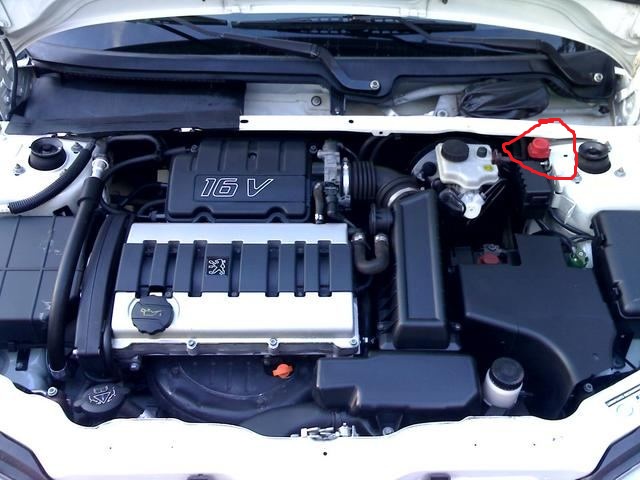

weiß jemand was das für ein Teil ist was da auf dem bild eingekreist ist und für was das Teil gut sein soll ?

"crash" schalter ist das

das heißt der löst bei einem crash die airbag´s aus ?

Nee, der unterbricht beim Unfall die Stromversorgung der Benzinpumpe.

genauer gesagt beim überschlag...
oder bei bösen feldwegen-was hab ich da geflucht bis mir die idee mit dem drecks schalter kam...

nen kollege von mir hatte mal nen alten fiesta. da löste der crash-schalter sporadisch aus.
der knopf war am ende ganz schön abgenutzt.

Den Fehler haben die Peugeots auch mit der Zeit.
