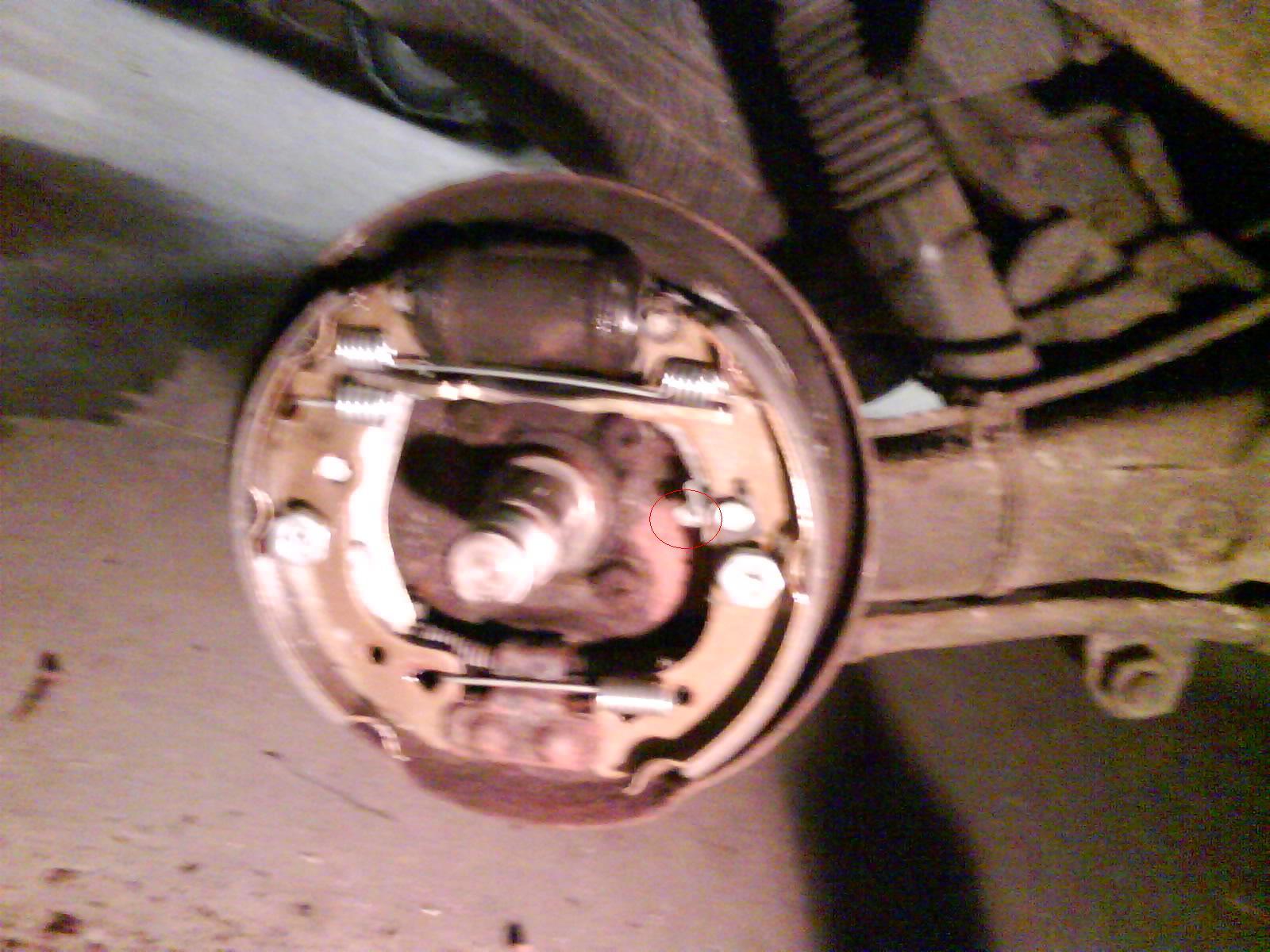

haste den Automatischen Nachsteller schon zurück gedrükt?
und zwar befindet der sich genau da....aufgepasst Bild:
(Bild mal vergrößern da siehste den roten kreis)
diesen hebel musste durch das schraubenloch der bremstrommel finden und nach unten drücken.....merkste schon wenn dus gefunden hast.
