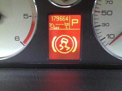

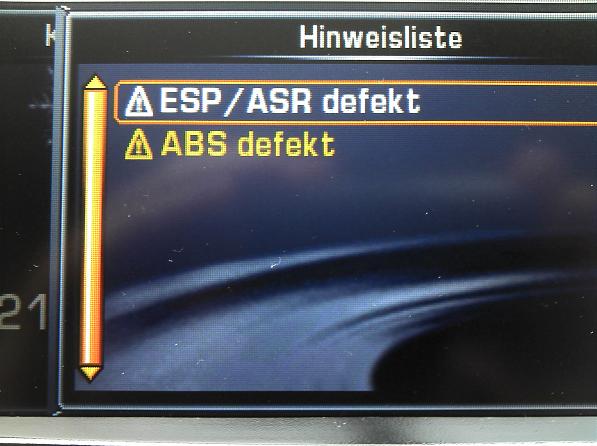

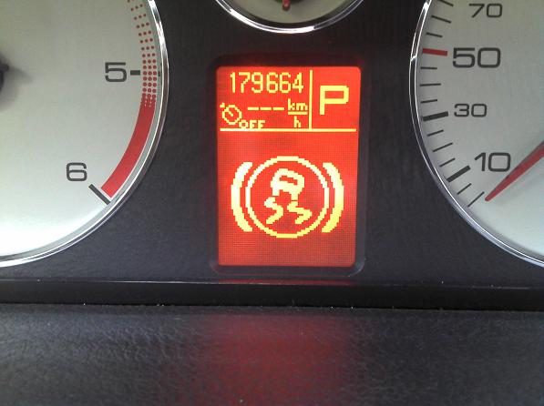

So. Nachdem es sich für ein paar Tage beruhigt hat, ist das ABS jetzt vollends ausgestiegen.
Folgende Fehler werden abgelegt:
Und im Kombiinstrument sieht das dann so aus:
Es geht aber noch weiter. Seitdem liefert auch das Navi seltsame Daten. Die Anzeige verharrt an einem Punkt, den ich bereits mehrere Kilometer hinter mir habe, springt dann zu einer aktuelleren Position, um dann dort ebenfalls fest zu sitzen. Ich schreibe das hier einfach mit dazu, um nicht noch ein Thema zu eröffnen.
Ich vermute da eine Verbindung zum ausgefallenen ABS. Haben möglicherweise defekte Radsensoren etwas damit zu tun?

von CCandy » So 01.07.12 12:47
Das Navi ist vermutlich nur ein Folgefehler. Beim Festeinbaunavi erfolgt ein Großteil der Berechnung anhand von Geschwindigkeitssignal und Gyrosensor. Bei originalen Festeinbau ist statt einem Gyrosensor auch eine Erkennung der Raddrehzahlen links / rechts oder eine Abtastung des Lenkrads möglich. (Keine Ahnung, welche Variante im 407 verbaut ist)
Mit dem GPS wird nur der Ausgangspunkt geortet und regelmäßig die Position verifiziert. Deswegen funktionieren die Dinger auch unterirdisch so gut, spinnen aber völlig wenn Geschwindigkeits- oder Gyroinformation nicht vorhanden oder fehlerhaft sind.
Zu ABS/ASR/ESP: Da ist interessant, wann die Fehlermeldung kommt.
Wenn der Fehler schon vor dem Losfahren auftritt, würde ich auf einen defekten Sensor oder Kabelfehler tippen.
Wenns erst nach dem losfahren ist, sind die Sensoren elektrisch ok, es kann dann aber eine Raddrehzahl nicht erkannt werden -> Fehler beim magnetischen Signalgeber, sprich Magnetring beschädigt oder Sensor zu weit vom Ring entfernt. Wenn sowas vom Steuergerät erst verzögert erkannt wird, kann es auch mal vorkommen, dass beim ersten leichten Bremsen direkt das ABS anspricht.
Es sollte sich in der Werkstatt auslesen lassen, welches Rad betroffen ist. Das kürzt die Sache dann erheblich ab.

von Scimitar » So 01.07.12 15:03
Also die Meldung kommt innerhalb der ersten zehn Sekunden nach dem Starten. Jedoch noch bevor ich losfahren will. Zumindest mittlerweile, denn vorgestern wars nach dem losfahren.

von CCandy » So 01.07.12 20:24
freeeak hat geschrieben:wird der fehler nicht gespeichert und kommt dann immer bis er gelöscht wird?
Nicht unbedingt - zumindest die Warnung im Kombiinstrument sollte nur kommen, wenn ABS & Co aktuell ausser Betrieb sind. Wie sich das auf der Hinweisliste verhält und ob der Fehler dort evtl. noch für 5 oder 10 Fahrten gespeichert bleibt weiss ich nicht.
Die zehn Sekunden klingen für mich jedenfalls eher nach einem elektrischen Problem also Kurzschluss oder Unterbrechung im Sensor oder Kabel.
Ich würd mal den Fehlerspeicher auslesen lassen, dann braucht man nicht ganz so sehr im dunkeln stochern.

von Scimitar » Mo 02.07.12 16:54
Ich war heute in der Werkstatt zur Fehlerauslese. Festgestellt wurde ein defekter Radsensor hinten rechts. Dieser versaut vermutlich auch die Daten vom Navi. Die Reparatur soll am Montag erfolgen.
Ein anderer festgestellter Fehler (Kommunikationsproblem zwischen Kombiinstrument und Radioeinheit) ist wohl eine andere Baustelle und hat mit diesem Problem aber nichts zu tun.
