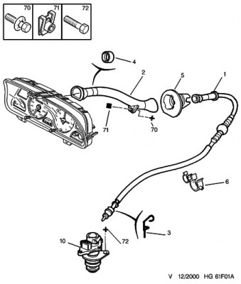

Also wegen dem Tausch, der Haltestift ist das Teil aus Gummi oder? Ich seh da unten nix, werd den Luffi-Kasten dann rausnehmen..und die Welle kann man auch von oben nach unten verlegen, also vom Tacho aus Richtung Getriebe?
Und noch was:
Das auf dem Bild müsste ja der Tachoantrieb sein? Der Haltestift steckt dann dort, wo links die Welle reinkommt oder?
