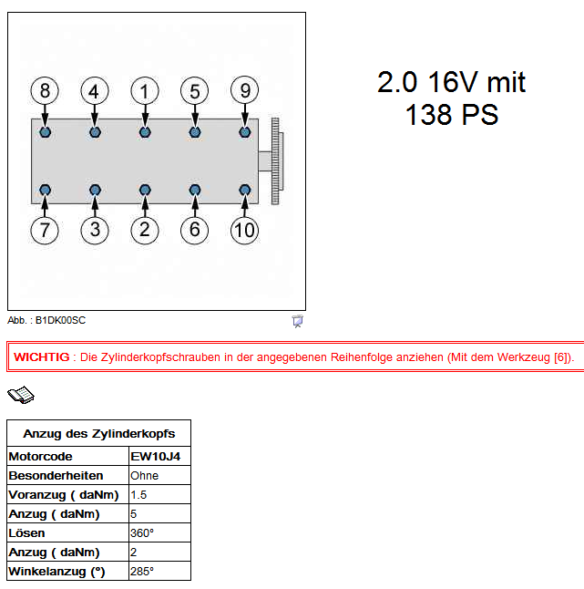

Ich bin auf der Suche nach den Anzugsdrehmomenten für die Zylinderkopschrauben eines 307 mit dem 2.0 16V.
Kann mir da jemand weiterhelfen?

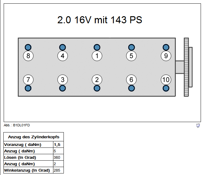

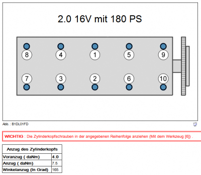

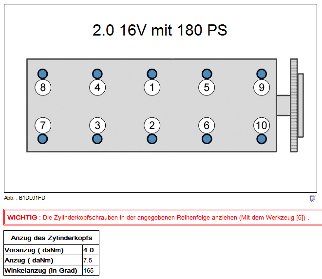

Moin
wieviel PS hast du?
Habe für drei verschiedene Motoren im 307 auch zwei verschiedene Anzugsmomente gefunden, und die einfach mal hochgeladen. :)
PS: 138 + 143 PS sind dieselben Anzugsmomente.
Grüße!

Ich habe 136 PS. Das würde dann heissen, dass ich sie mit 15Nm, anschliessend mit 50Nm anziehen und dann um 360° lösen muss und sie dann nochmal mit 20Nm und anschliessend mit 285° anziehen muss?!?
