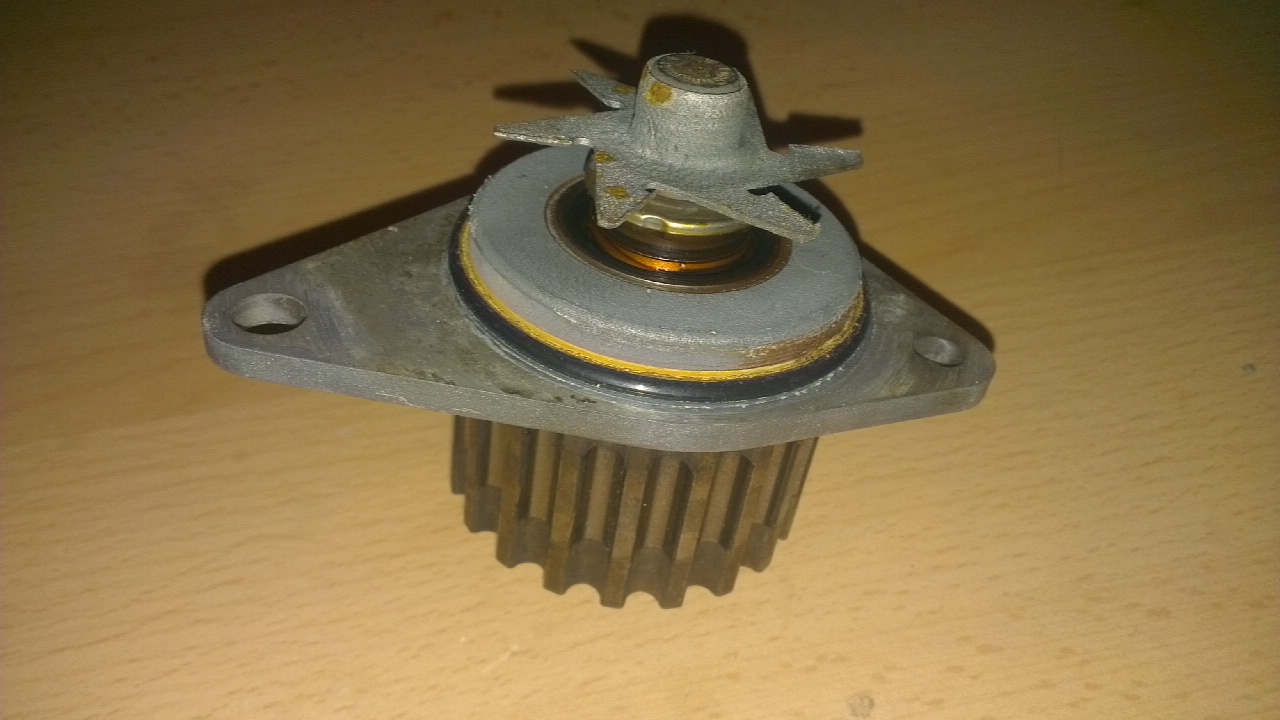

Nach längerer zeit habe ich nun rausgefunden die wasserpumpe war defekt! Das Schaufelrad hat gefehlt. Wohin das ist oder wie das passiert wird keine ahnung. Aber trozdem danke für eure hilfe

:dummguck: .... :dummguck: ...Sowas gibts also wirklich?
Schaufelrad einfach weg? Haste die noch da?...könntest du Büdde ein bild machen? würde mich echt Interessieren...Aufgrund unserer Vakuumpumpen (haben Kohleschieber) kann ich mir das in etwa vorstellen=
Material ermüdung->eins bricht ab->und zerlegt den Rest....Ein Bild wäre trozdem nett :)

Billige Plaste Wapu drinne, sehr alt oder unfreundlicher Kühlerfrostschutz.

Die kleinen schaufeln fehlen hoffe man kann es erkennen ;)
So hier ist das bild der wasserpumpe, zwar etwas spät, aber lieber später als gar nicht ;)
