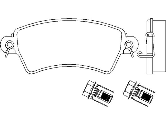

ich hab mal noch zwei grafiken ums zu verdeutlichen:
hier der Brembo satz, so wie ich ihn jetzt habe(nur eben von ate wg. powerdisc):

Naja einfach drauf is nicht so prall. Hatte sie ja schonmal in der Hand und wenn's so einfach wäre würd ich hier nicht fragen. Die alte Sicherung greift halt längs zur Fahrtrichtung am Sattel, während das neue System quer zur Fahrtrichtung greift/federt. Erkennst du nun meine Verunsicherung?
Und beim alten System haste noch Ritzen bzw. Nuten wo die feder/Draht rein greift, fürs neue System is da nix im Bremssattel...

bei den neueren Belägen wird diese Klammer die oben links zu sehen is außen an den Nuten der Beläge eingesteckt,
mit der Öse nach Außen, also in Richtung Halteplatte nicht zur Belagsinnenseite.
Beim einsetzen wird die Federklammer zusammengedrückt, bzw. der Belag schräg von unten eingesetzt, je nachdem was besser geht.
Viel Spaß dabei
Grüße^^
