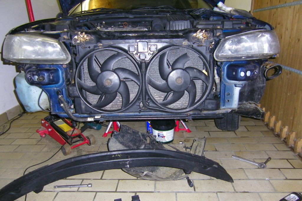

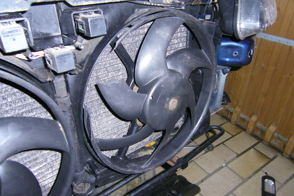

Mir hat heute eine nette Dame mit ihrer Anhängerkupplung meine Kühlerlüfter zerstört.
Nun hätte ich schon einen kompletten Lüfter gefunden allerdings ist der vom dem 1.6 mit 88PS... :lach:
Nun die Frage:
Sind die Lüfter kompatibel und kann ich den Kühlerlüfter vom Peugeot 406 1.6Liter 88 PS auch in einen
Peugeot 406 1.8 Liter 110 PS einbauen und funktioniert der dann auch? Anschraubpunkte, Elektrostecker....etc. alles gleich? :hilflos:

Habe jetzt mal die Mühle zerlegt und gesehen das bei mir ein GATE Lüfter verbaut ist.
Was der andere für ein Lüfter ist, habe ich noch nicht in Erfahrung bringen können.
Falls jetzt beide GATE Lüfter sind, kann ich sie tauschen oder??? :gruebel:
Habe auch nur die folgenden Angaben:
KBA: 3003769
3003 769 Peugeot 406 [8B] 1.6 1580 65 88 1995 – 2004
Wie gesagt, jetzt soweit zerlegt: :heul:
Wie bring ich den kompletter Lüfter runter?
Muss da der Kühler mit raus oder reicht es wenn ich die obere schwarze Leiste oder was das auch ist, runterbaue?
Wo gehen die Kabel hin vom Lüfter hin, bzw. wo ist gesteckt?
