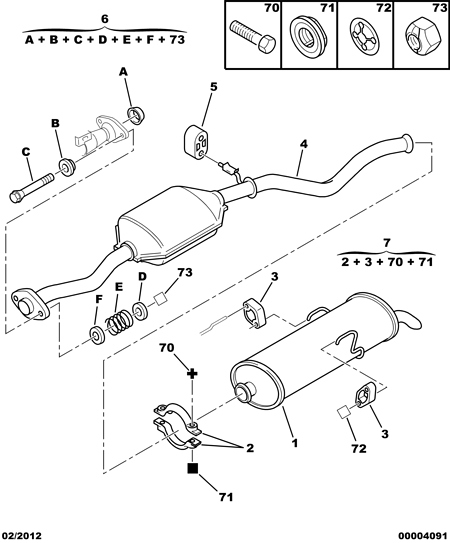

ist ja fast schon peinlich, aber irgendwie steh ich auf'm Schlauch, was den Einbau des Kat bzw. die Verbindung zwischen Kat und Hosenrohr angeht. Und zwar, wie kommen diese Unterlegscheiben, die im Montagesatz dabei sind, auf der Katseite in den Flansch rein, daß das auch hält. Die Montagelöcher im Flansch sind genau so groß, wie die U-Scheiben. Müssen die da rein geschweißt werden, oder spreizen die sich auf, wenn Zug drauf kommt? Alles andere hab ich so weit, und es paßt eigentlich auch gut. Den alten kann ich nicht zum Vergleich hernehmen, der ist dermaßen vergammelt gewesen, da ist nix mehr zu erkennen. Vielleicht hat ja jemand eine Explosionszeichnug von dem ganzen, oder es schonmal gemacht, und kann mir weiterhelfen. Danke für Tipps!

Hilft das?

Ah, OK. So wie auf dem Bild von Gentsai kenn ich auch vom 205er, ist aber irgendwie anders. Ist nicht von ebay, das Teil, vom Online-Teilehändler, mit Typfreigabe etc. Aber das mit den zu großen Löchern hatte ich auch schon gedacht. Allerdings, in dem alten Flansch ist auf einer Seite auch so ein großes Loch, hab ich erst gedacht, ist rausgebröselt, hat aber ganz glatte Ränder, als hätte was dringesteckt. So begabt, mir einen neuen Flansch zu machen, bin ich nicht. Hab nichtmal ein Schweißgerät hier, da müßte ich mal in der Kundschaft rumnerven, wer eins hat ;)
Die 'Unterlegscheiben', die im Montagesatz dabei sind, sehen aus, als wäre es eine Schicht Asbest (oder ähnliches) zwischen zwei Metallschichten. Ich mein, das muß doch irgendeinen Sinn ergeben, sonst hätte das doch nicht in Kombination eine E-Nummer gekriegt?!

Diese "Astbestscheibe" ist im Bild mit F gekennzeichnet.
Sie kommt zwischen die Feder und den Kat.

D sollte die gleiche sein.du müsstest also 4 davon haben.
Die Scheiben sollen wohl Geräusche verhindern wenn sich das ganze bewegt.
