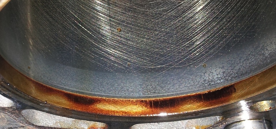

Bin grade dabei meinen Motor(XU10J4RS) neu aufzubauen. Wollte den Motor eigentlich grösstenteils orginal lassen bis auf bisschen Optimierung (Pleuel wiegen usw...)
Nun war ich letzte Woche beim Motorenbauer und er meinte dass es besser wäre die Zylinder aufzubohren da die Lauffläche (im OT und UT) und die Kolben schon grenzwertig wären.
Hier Zylinder und Kolben (sehen alle fast gleich aus):

gib mal bitte mehr infos, zwecks motorenbauer und seiner aussage "grenzwertig".
hat er vermessen oder seinen "geübten kennerblick" schweifen lassen?
sagte er sowas wie....
oval....
stoßspiel.....
honbild....
zwickel....
kannst dich an etwas davon erinnern?

Also das hohnbild da oben sieht doch ganz ordentlich aus-zumindest das was man sieht.
Und der rand oben ist auch normal(meiner 40tkm alter block sieht ähnlich aus.

Beitrag von S16Freak » Mo 28.01.13 12:38
Die komplette lauffläche sieht gut aus in allen 4 zylindern. UT sieht besser aus als OT. Der aufm Bild ist tendenziell der schlechteste. Am kolben kann man auch noch die drehspuhren erkennen. Hab leider kein besseres bild von den kolben.

das, was du brauchst, ist eine ordentliche bestandsaufnahme!
ohne ein paar daten/messwerte, wird dir hier bestimmt keienr verlässliche angaben machen können.
der motorbauer hat den motor vor augen -wir "nur" bilder.
bau mal die alten kolben mit den ringen wieder ein und miss mal das stoßspiel der kolbenringe.
du hast ja die kolbenringe bestimmt nach zylindern sortiert, dann sollte das kein problem sein.
wenn das stoßspiel über der verschleißgrenze (0,5mm ?!) liegt, hängts von deinem budget ab und wie "richtig" du deinen aufbau machen willst. hier wäre aufbohren auf übermaß, welches entscheidest du (hubraum), übermasskolben, sowie hohnen an der reihe...
wenn die laufbuchse schon oval sind oder arge zwickel hat, siehts auch ned anders aus.
du hast doch meinen post für voll genommen und mal den zweiten motorenbauer exakt nach diesen dingen befragt?
von den bildern her, würde ich auch sagen, dass es ok aussieht -aber ohne genaue angaben, sag ich nichts dazu.
