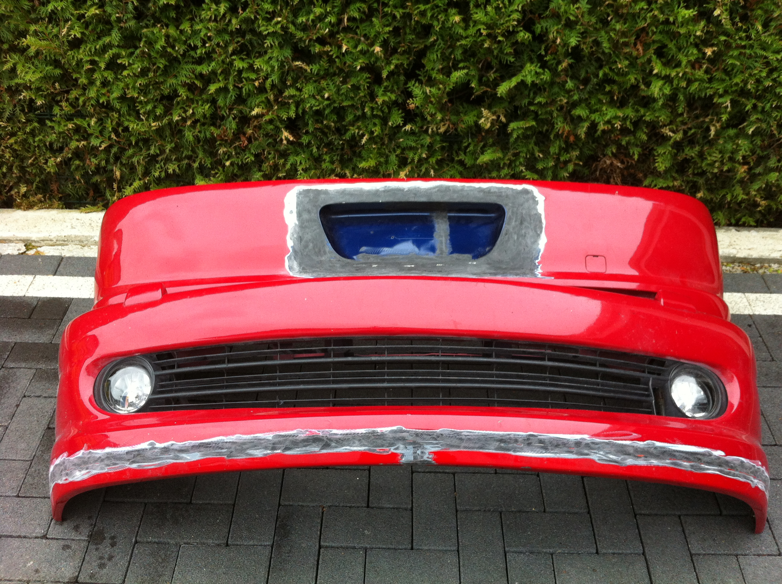

http://306oc.co.uk/forum/attachment.php?aid=4523
307 Kennzeichenmulde auf US-Maß gekürzt und eingesetzt.
Alternativ kannst du auch aus einer defekten Cabrio Stossstange die Ecken der Kennzeichenaussparung raus trennen und in deiner einschweißen. Somit hast du die Originale Form mit dem neuen Maß ;)
