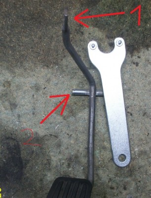

Hey. Ich wollte bei dem 2001 das gaspedal tauschen gegen das des 95er. Das von dem neuen hängt gefühlt auf dem bremspedal, :-p nervt etwas. Hab heute nur mal kurz geguckt. Dachte das wäre nur eine mutter, aber das sah ein bisschen umständlicher aus.
Hat das schonmal wer ausgabaut?

Bei 1 musst du den Gaszug erst mal abmachen. Ist ein kleines Kunststoffteil was quasi nur geklipst ist, musst mit ner Zange den "Klip" zusammendrücken und rausziehen.
Bei 2 ist an den Enden so ein Blechteil drauf was das seitliche verrutschen verhindert. Die wegmachen und du kannst das Pedal ausbauen.
Ist eigenlich easy nur leider sehr blöd ranzukommen.

Wow perfekt:)
Danke :)
