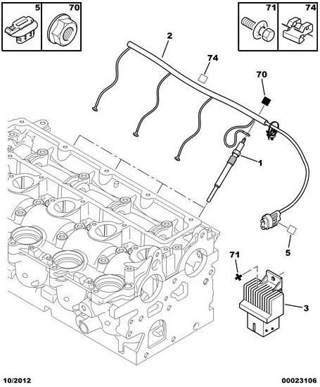

ok jetzt mal ohne mist. wer kann mir sagen wo die glühkerzen sind und wie man da ran kommt? war eben in ner werkstatt wollte mir einen voranschlag holen da wollte der chef erstmal schauen wo sie sitzen aber er hat sie selbst mit spiegel so spontan nicht gefunden. nahe der einspritzdüsen ist nix hinten am kopf war nix zu sehen. maximal unter der abdeckung die hinter den einspritzdüsen langeht könnten sie sein. er meinte er will sich mal schlau machen. darauf hin war ich mal bei atu um mir einen voranschlag zu holen um zumindest die bauzeitangaben zu haben. dort sagte die software das es wohl knapp 4 stunden dauert aber den genauen standort konnte er mir auch nicht sagen. und vier stunden bauzeit? das ist ja schon fast motor raus und motor rein.
kann mir vielleicht von euch irgend einer etwas genaues sagen. sowas wie genauer standort der kerzen (am besten mit bild) benötigtes spezialwerkzeug. am besten wäre natürlich ein ausdruck der peugeot anleitung diesbezüglich. weil die 400 euro die der kostenvoranschlag sagt kann ich nicht aufbringen und das ist es mir auch nicht wert da nehm ich wohl eher urlaub und machs selbst.

CCandy
NOS - Junky
Beiträge: 1188
Wohnort: 1° vorm Polarkreis
Re: 307 hdi 135 fehler P1351 tüv
Beitrag von CCandy » Di 26.03.13 12:28
Ich hoffe, das Bild hilft dir:
