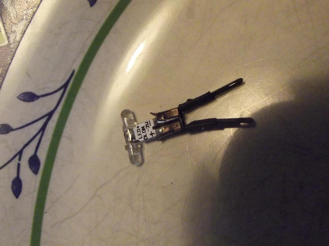

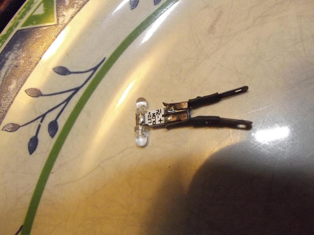

Guten Tag liebe Community :)
Ich hätte da ein kurzes Anliegen...
Meine Standlichtringe sind auf einer Seite kaputt. Habe die Angel eyes aus Ebay....
Nunja habe jetzt die Birnen ausgebaut und habe kein schimmer wie die bezeichnet werden, ob man diese überhaupt kaufen kann oder ob man selber Umlöten muss...
Sende euch hier mal 3 Bilder im Anhang vlt kennt ja jemand diese Birnen

Ich denke da wirste selber LED´s kaufen und zusammen löten müssen.
Mit einer ruhigen Hand und einer Lupe sicherlich machbar.

Wo bei mir eine der LEDs kaputt gegangen war habe ich auch neue LEDs eingelötet.
Habe dann gleich hellere und schön weiße genommen ... die hatten nen Durchmesser von 5mm und ich hab sie mit jeweils 470 Ohm Vorwiderstand eingelötet.

@ Dffekt: Sah dein "Led Sockel" genauso aus? Hast du da die 5mm birnen gut reinbekommen?
Nen kollege war eben da und hatte 5er Birnen dabei aber die kamen mir so wuchtig vor ^^
Bei mir kommen nun auch weisse rein (Bevorzugt 20.000mcd)
MFG

Ja, der Sockel sah auch so aus.
Ich hab den aber nich weiter verwendet, sondern die LEDs direkt mit bissl Heißkleber in die Löcher von den Standlichtringen eingeklebt.
Ich hatte bei mir 5mm 16.000 mcd LEDs verbaut, war ein schönes Licht und haben super gepasst :)

War die einfachere Lösung ^^
Einfach die Widerstände an die LEDs löten, Schrumpfschlauch über alles ziehen und dann siehts auch ordentlich aus :)
