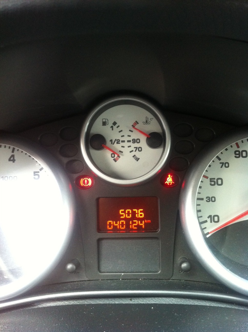

ich habe ein riesen Problem mit meinem für mich recht neuen 207 VTI 95PS.
Letztens durfte ich nach 300km das Auto abstellen weil Kühlertemperatur bis maximum stieg.
In der Werkstatt wurde ein Thermostat gewechselt.
Nun ist dies knapp 3 Wochen her und heute nach ca. 20 km Autobahn mit ein wenig Stau geht die Temperatur wieder in die höhe. (Bild im Anhang) Wasser steht auf max.
Kann mir einer sagen ob dies normal ist? zumal der Kühlerlüfter ging bei dem Stand nicht an.
Grüße
Alex

HI
Lass dein Auto in einer Peugeotwerksatt auslessen
und erkundige dich ob dein auto evtl. auch von der rückrufaktion betroffen ist
dann bekommste nen anderen wassertemperaturfühler war bei meinen Freund von mir so
