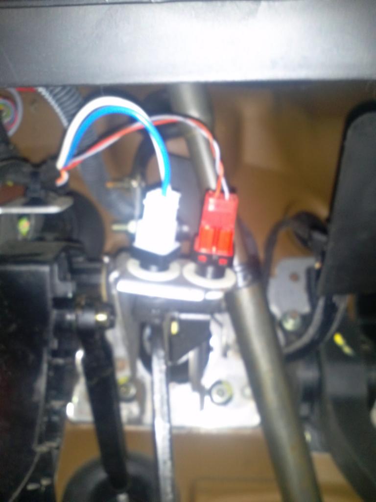

Da gibt es wiedermal 100 verschiedene in verschiedenen Farben in elektrisch, manuell usw.; immer diese Auswahl. Preis geht ja mit 4 bis 10 Euro, aber welchen brauche ich?
da.pink.nina
Beiträge: 9
Registriert: Do 18.10.12 18:16
Re: ABS Anomalie und ESP außer Betrieb
Beitrag von da.pink.nina » Di 07.05.13 21:33
Wie ich jetzt woanders gelesen habe, wird es wohl eher der rote sein. Wie finde ich genau raus ob manuell oder elektrisch?
Bremslichtschalter

Beitrag von Rolf-CH » Di 07.05.13 22:10
Lass einfach mal den Fehlerspeicher auslesen, bevor irgendwelche Teile ersetzt werden.
Dies bei Peugeot.
Den genauen Fehlertext Mitteilen.
Es könnte nämlich auch das Kabel von einem hinteren Sensor sein.
Oder Sensor selber.......

Das Auslesen kostet immer 20 Euro und vor nächste Woche Donnerstag haben die mal wieder eh keine Zeit, ich könnte ja ohne ABS und ESP auch gut rumfahren sagten die, deshalb habe ich mich ja hier nach der Fehlerbehebung umgeschaut. Da ist der Schalter ja billiger, ich lasse es auf einen Versuch ankommen. Sonst gibt es den Schalter hinterher bei Ebay wieder zum Verkauf.
