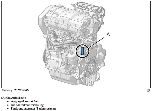

Re: Motorennummer herausfinden
Beitrag von Martin » Sa 18.05.13 18:50
hab nachgeschaut und finde die Nummer leider nicht :heul: weiß jemand vielleicht wie man die sonst herausfinden kann??
falls bei Dir ein originaler Motor verbaut ist, befindet sich die Seriennummer dort;
