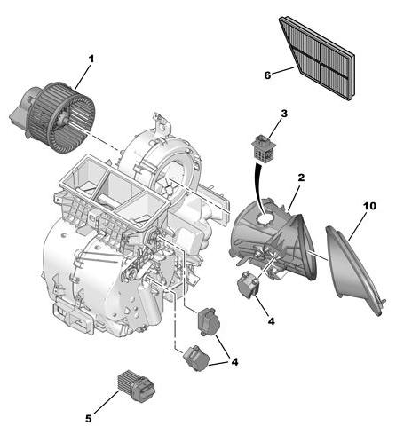

Hier mal ein Explosionsbildchen aus der Servicebox:
Mir sieht das so aus, dass man einzig von links an den Motor kommt - vermutlich muss man sich aber wohl vorher mindestens drei Arm- und Fingerbrüche zulegen, um ranzukommen...

Olllli hat geschrieben:Ich denke, dass ich das in der Werkstatt machen lassen muss.
Warte vielleicht noch ein paar Tage. Eventuell meldet sich ja noch jemand, der einen Trick parat hat.
Oder du hast die Möglichkeit, die Rückseite vom Motor mit einer Schwanenhalskamera zu begucken und so zu erkennen, wie der Motor gelöst wird...
In der Werkstatt wird vermutlich das Armaturenbrett dafür ausgebaut werden, was entsprechend hohe Arbeitskosten mit sich bringt.
