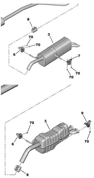

von sub » Mo 29.07.13 08:07
Also in der Servicebox sehen die Teile passend aus. Evtl muß man den Halter umschweißen/biegen oder man kann einfach den Gummi am Fahrzeug anders anbringen. Aber grundsätzlich wohl kein Hexenwerk
Oben 308, unten RCZ

von Fraser » Di 30.07.13 08:57
Das ding ist ,das der esd diesen schlenker haben muss
Gesendet von meinem HTC One X mit Tapatalk 2

von sub » Di 30.07.13 09:02
Welchen Schlenker denn?
Stephan

von Fraser » Di 30.07.13 10:45
Ich weiß nicht wie das beim CC ist,aber beim 308 ist ein Träger im Weg,der wird halt mittels diesem Schlenker überwunden

von sub » Di 30.07.13 10:47
ja, dann schaue er sich die Zeichnungen an, der UNTERE ist der RCZ und hat meines Erachtens sogar einen größeren Bogen drin.
