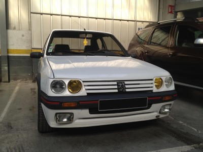

ich brauch wieder mal mithilfe :gruebel:
ich hab einen satz morette scheinwerfer(die großen-wo die blinker in die stoßstange kommen)die ich in meinen weißen bauen will,
E-Kennzeichen ist auf den scheinwerfern
was brauch ich für den tüv?
oder lieber nach dem tüv :D einbauen,wegen der scheinwerfer-höhenverstellung,die ja dann net mehr geht.
nur mal ein probebild,die,die ich hab,da sind alle scheinwerfer weiß.
ich hoffe,jemand kann wiedermal helfen.

das sind taifun.
die kannst ned so eben mal umbauen, denn du musst zur montage die frontmaske zersäbeln...

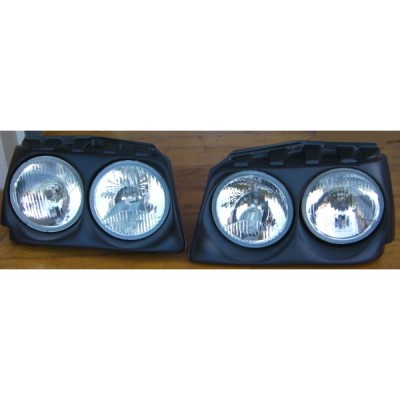

ich mach morgen bilder von meine rein.(uneingebaut)
stimmt :engel: ich bin doof,falsches bild,die morette haben ganz runde lampen ausschnitte.sorry
warscheinlich wars ein bier zu viel beim foto nachschauen :D

die sind es
hinten drauf steht XICMORETTE2

ich glaub ned, dass du die one blechschnibbelei montiert bekommst, ist ja die selbe grösse wie die taifuns.
insofern wird sich das mit "mal eben wechseln wegen tüv" dann grob erledigt haben.
die nächste problematik wird die höhenverstellung sein, haben die moretten sowas überhaupt und wenn ja, harmoniert die mit dem baujahr deines autos? ab 90(?) muss das vom innenraum aus zu erledigen sein, also das hydraulische system. dann musst dir da was einfallen lassen, wie du die so umbauen kannst, dass das auch wieder funzt, umbau auf das alte system mit haube-auf-hebel-verstellen erkennt der prüfer nicht mehr an.
hast kein gutachten, wird das ne einzelabnahme, am besten mal den prüfer deines geringsten misstrauens dazu befragen.
eigentlich sollte das eintragunsgfrei sein, zumindest was die leuchten selbst angeht, sobald die ein e-zeichen haben. problem wird das gehäuse, bzw. die blende sein, weil kunststoff, weil evtl. verletzungsrisiko usw...
du musst auch auf ne ordentliche verkabelung achten und die korrekte schaltung. soweit ich mich erinnere, muss der fernstrahler ausgehen, wenn das abblendlicht angeht (was eig. auch logisch ist:-) ). und standlicht brauchst ja auch.
und - ganz klar - es muss auch einstellbar sein.
noch ein gedanke dazu - schau mal nach, ob es die scheinwerfer überhaupt noch nachzukaufen gibt. man hat schnell mal nen steinschlag drin, und wenn du dann keinen ersatz dafür bekommst ast deine karosse zerschnibbelt und dann ein mächtiges problem:-)

es sind neue cibié lampen drin(der ganze satz mit gehäuse ist unverbaut/neu)
alle 4 lampen sind mit E-kennzeichen.
abe oder irgend ein zettelkram hab ich net mehr :gruebel:
ich hab die mir mal vor 15 jahren aus frankreich mitgebracht,bevor ich sie einbauen wollte,ist mir einer auf s auto gefahren(kernschrott)
dann 10 jahre keinen pug,
seit 5 wieder :) hab sie aber erst jetzt wieder gefunden wegen umzug,beim gara....aufräumen :engel:
die höhen verstellung kann ich vergessen,die scheinwerfer werden,(innen) an die stellen geschraubt,da wo der kuststoffhalter für die serien scheinies sitzen.
an der außenseite ist bei den morette eine lasche(mit aussparung)da wo der originale blinker angeschraubt ist.
auch ja,wegen der verkabelung;
die äußeren beiden haben H4 fassungen(abblend)
die inneren haben H1 fassungen(fern)
trotzdem erstmal danke,und hoffe auf mehr lösungsvorschläge :)
