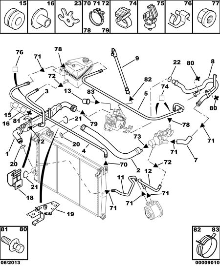

wollte heut mal schnell den Kühler wechseln beim 2,1DT aber nix is.. Den unteren Kühlerschlauch hat es zerrissen.. Der war so festgegammelt und ging nicht Zerstörungsfrei ab :-(
Diesen meine ich
http://www.daparto.de/Artikeldetails/e4 ... c2fd3eeafe
Und davon das linke Stück, welches an den Kühler geht. Gibt es das nur komplett? Sagt mir das Bitte nicht Jungs...

ich glaub er braucht das teil nr. 1 links im bild, davon ist wohl die verbindung zum kühler hin putt:
diese ganze einheit gibt es bei pug nur zusammen für 120 euro, ob man da was basteln kann das sieht man wohl erst wenn der ganze kram dann mal draußen ist.

Jup, das meine ich..
Habe es grad für 115€ im inet bestellt
Den Anschluss hat es total zerbröselt und der Rest ist auch nich grad der Knaller.. Ich repariere die Kiste jetzt durch und denn is Ruhe
