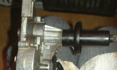

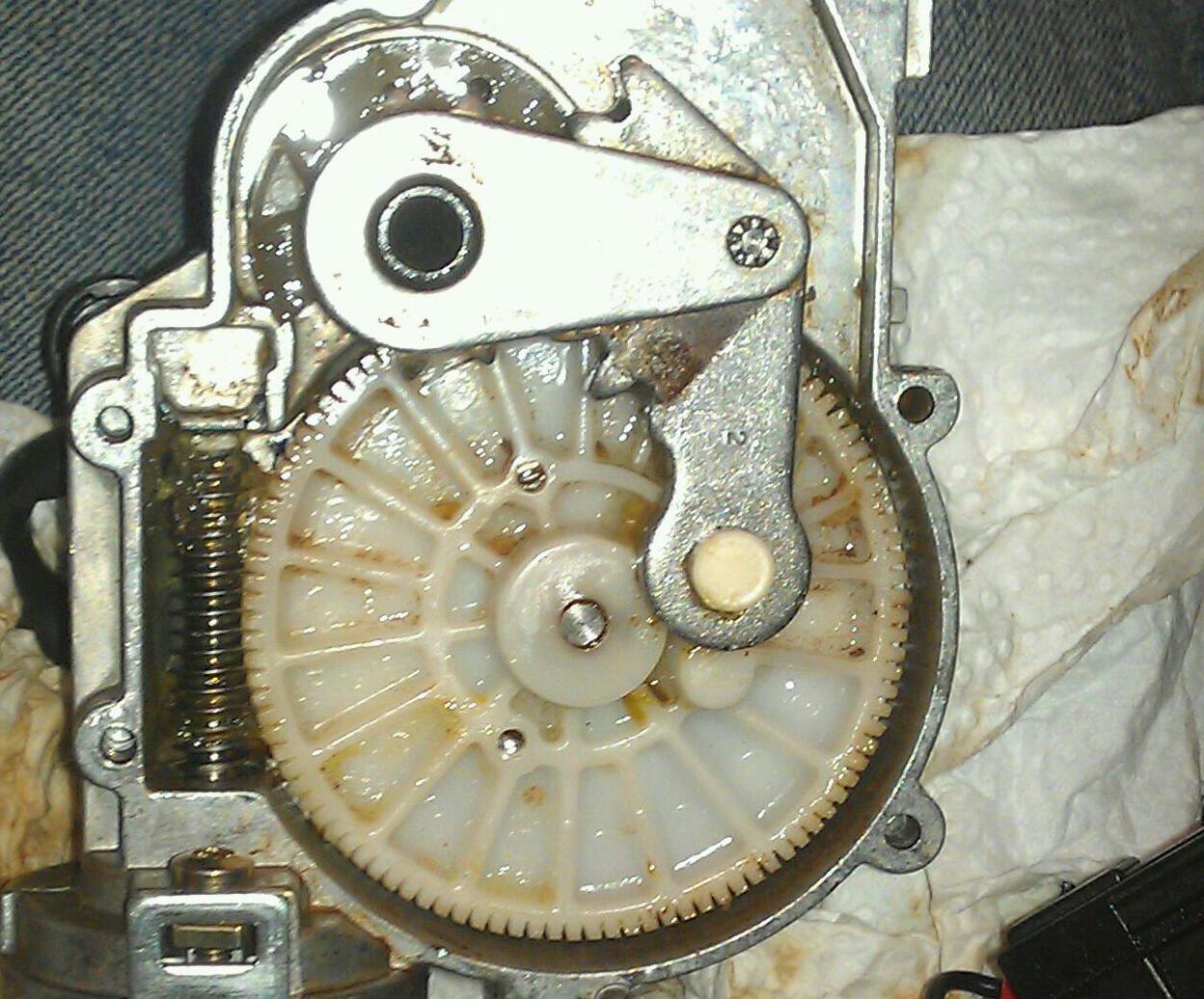

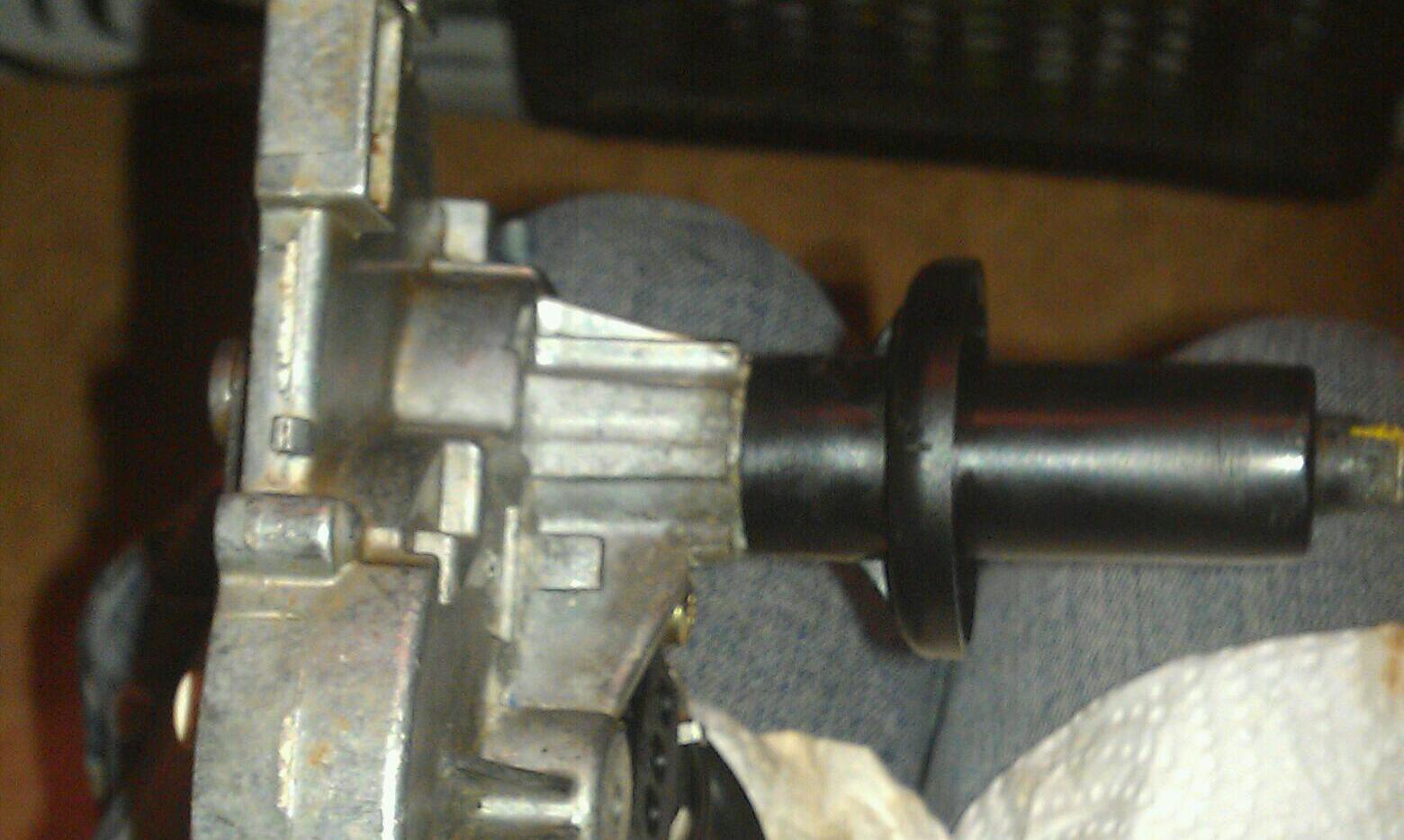

Habe den.Motor ausgebaut muss sich das Teil auch so drehen per Hand, also das schwarze inkl das Plastik Rad?
