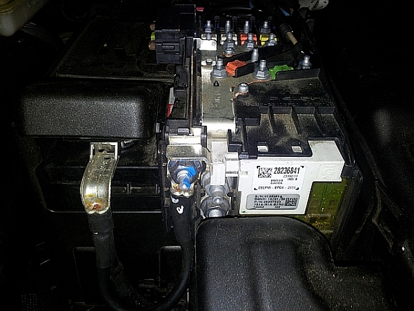

So, also ich habe ein Bild gefunden. Da wo der weiße Stecker reingeht, direkt darunter hängt ein Relais und dort ist der Stromabfall.

Beitrag von Rhodosmaris » Mo 04.11.13 17:37
er hat an mehreren Punkten Strom gemessen. Kurz vor diesem Relais hat er 12V Strom gehabt, die Batterie ist also voll. Nach diesem Relais bricht der Strom massiv ein.
Du bringst Strom und Spannung durcheinander. Spannung liegt an und Strom fließt. Wenn 12V gemessen werden, heißt das noch lange nicht, daß die Batterie voll ist.
Eine volle Batterie hat im Ruhezustand etwa 12,6V - sind es nur 12,0V, ist die Batterie etwa zu 2/3 bis 3/4 entladen.
Auf deinem Bild gibt es keinen weißen Stecker!
Das ist der positive Batterieanschluß, der aus verzinntem Metall (Kupfer) mit angecrimpten Kabel besteht.
Das "Trennrelais" (heißt sicher anders) ist für die dämliche Energiesparfunktion bei Peugeot zuständig.
Warum hast du dich nicht gleich vom ADAC in die nächste Werkstatt schleppen lassen?
Dort kann man am besten die Fehlerursache finden - zumal du selbst schreibst, daß du keine Ahnun von KFZhast.
ciao Maris
RCZ THP200, Hariagrau, Monte Carlo Mat-Black-Onyx 19", Volleder Lama, JBL, WipCom3D, Xenon, vorn 20mm und hinten 30mm Spurverbreiterung, Irmscher Duplex ESD mit 4x105mm, originale Frontspoilerecken, golden lackierte Bremssättel

Okay, ich bin weitergekommen. Ich hatte mich wohl etwas vertan, wo das defekte Bauteil liegt. Habe grade ein neues Foto gemacht und demnach ist das kein Relais, sondern dieser Sicherungskasten:
http://www.ebay.de/itm/Peugeot-308-SW-S ... 1097855041
Dieses weiße Teil ist wohl Bestandteil von dem Sicherungskasten.
