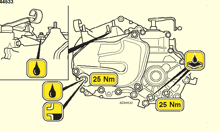

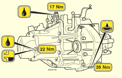

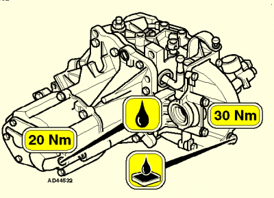

king_nothing
- Benzinpreisignorierer
- Beiträge: 2533
- Postleitzahl: 66386
von king_nothing » Di 19.11.13 15:33
kommt wie schon gesagt auf deinen motor bez getriebe an.
hab hir für 3 verschiedene motoren mal die wartungsabildung hochgeladen
- 1.4 l 75 ps
- 1.6 90 ps
- 18. 16 v 110 ps

joman
- Beiträge: 38
- Registriert: Di 06.08.13 20:11
von joman » Di 19.11.13 21:05
Wäre das bei den obigen Bildern das Bild mit der 44533 oben links in der Ecke?
Die Dichtungen, falls nötig, wechsel ich immer mit. Aber gerade bei den Dichtungen ( ich spreche nur von den Dichtungen für die Ölablassschraube) habe ich aufgrund meiner fast 20jährigen Peugeotfahrerei schon die tollsten Dichtungen in der Hand gehabt. Die wenigsten haben aber gepasst. Unsere Dorfzubehörhändler haben nicht gerade den Durchblick bei Peugeot.

king_nothing
- Beiträge: 2533
von king_nothing » Di 19.11.13 21:52
Ja sollte das bild sein wenn du den 90 ps ler hast kannst dich daran orientieren
