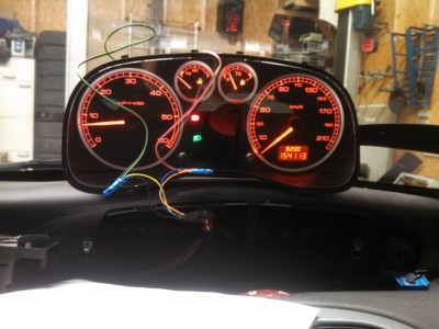

da es mich in den Fingern juckte habe ich mir mal für kleines Geld einen 307 Tacho (VAN-Bus) in der Bucht erstanden und ein wenig Schaltpläne gewälzt. Fazit: Das Ding läuft problemlos in meinem Xsara Picasso (natürlich ebenfalls VAN-Bus).
Stecker passen selbsterklärend nicht. Man muß schon tiefer in die Materie einsteigen. Ein erster Test war aber direkt ein voller Erfolg. So grauenhaft finde ich die Multiplex-Geschichten garnicht, wenn ich überlege wie stressig mein erster Tachoumbau damals beim 205 war... Muß mir noch eine Elektronik bauen die die Fahrtzustände ausliest und passend die Nadeln einfärbt. ;)
Nun fehlt noch das Multifunktionsdisplay, damit der Bordcomputer nach wie vor vorhanden ist, passende Stecker und eine Abdeckung. Natürlich werde ich standesgemäß die Beleuchtung noch umbauen. Bild vom Test-Aufbau anbei.

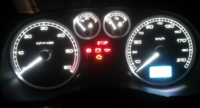

So, hier nochmal aktuelles Bild, weiße Beleuchtung hat auch mal was, muß nicht immer Blau sein! ;-)
Stephan

Re: Jugend forscht - Heute: 307-Tacho im Xsara Picasso
Beitrag von Rostigernagel » So 24.11.13 20:06
Nabend,
jetzt siehts doch schick aus :daumenhoch: ....ich würd die zeiger noch in rot machen (hat bissl was sportliches find ich :rotwerd: )
Fazit: hast fein gemacht....war aber iwie zu erwarten :)
