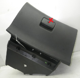

ich habe mir mal so ein Handschuhfach rausgesucht und den Punkt markiert, wo ich bohren würde :)

Hi ,nein nicht dort !! Du musst ganz rauf , genau an der vorderen kante dann in einen winkel in etwa von 45 grad zur schloss zunge bohren . also mit der roten markierung rauf zur vorderen kante !! Danach mit einen dünnen runden Gegenstand ins loch rein die schlosszunge nach unten drücken und offen ist es . lg

Beitrag von Mika_160808 » Mo 13.01.14 09:26
hat gut geklappt. :-)
Danke!!!
