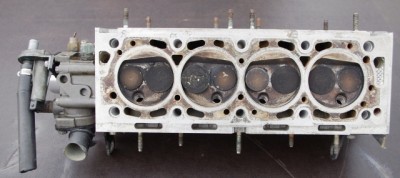

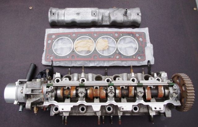

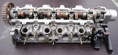

Ich habe in meinem Lager diesen Zylinderkopf gefunden. Wie kann man erkennen, zu welchem 205er GTI/CTI Motor der gehört?
Vor ein paar Jahren habe ich den mal gekauft, kann ihn aber jetzt nicht mehr zuordnen.
205 CTI Bj.92
205 GTI Griffe Bj.91
- Urgestein
- Beiträge: 16171
von Kris » Mi 15.01.14 13:54
den quetschkanten nach 1.6 90ps XU5M oder 1.9 109ps XU9M oder 1.9 120ps XU9JAZ oder 1.9 128ps XU9JA.
dem verteiler nach 1.9 120ps XU9JAZ.
dem thermostatdeckel nach irgendwas nach 1991.
