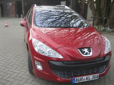

nach langer suche und überlegung - der 306 war nun auch schon 17 jahre alt und das klappern konnte ich ihm nie abgewöhnen - steht nun ein 308 sw, ez 2008, 1,6 ltr mit 88kw/120 ps und 44 tkm in babylone rot neben dem 406 (bald 16 jahre) im carport.
