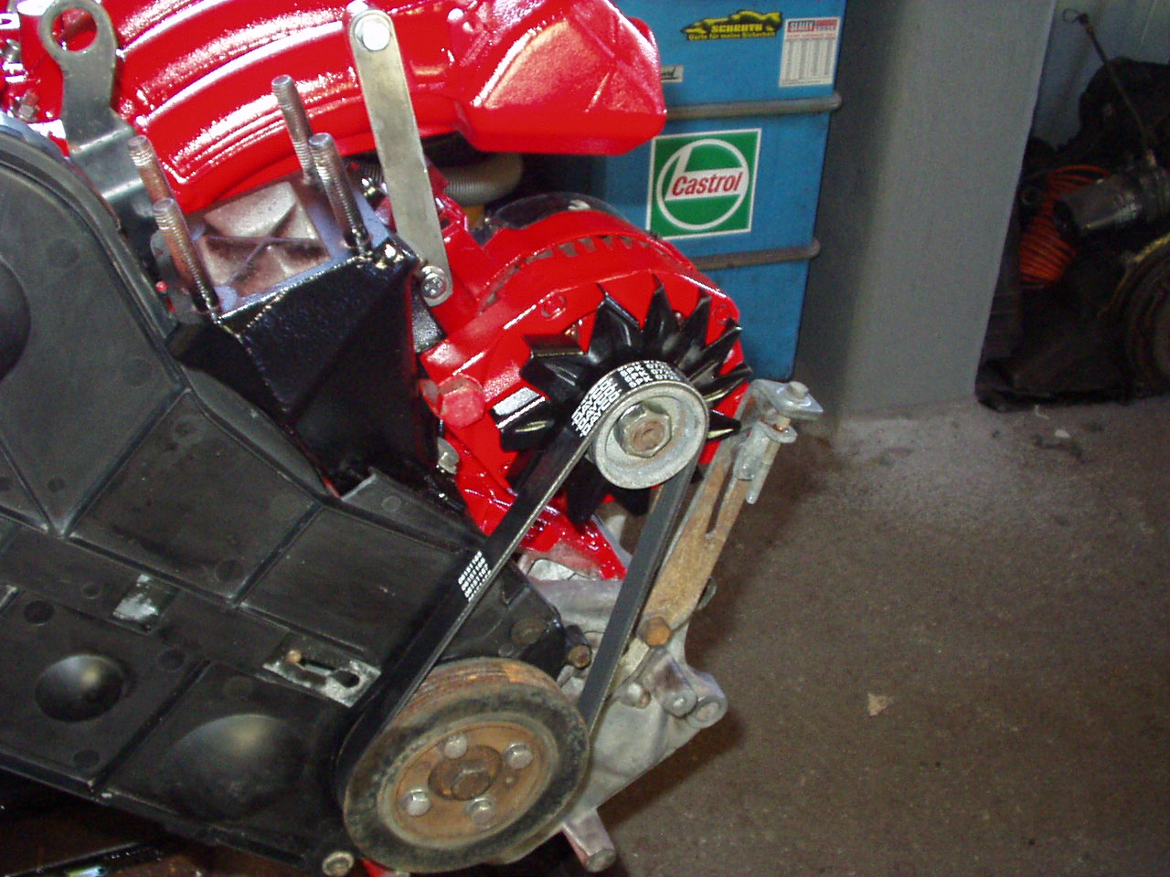

auf den bildern sieht es so aus, als wäre der bgen der brücke nicht rund, sondern eher spitz. das würde den falschen winkel erklären.
korrekt müsste das so aussehen:

Bei deinem Bild ist ja auch noch massig Platz zwischen Lima und Brücke. Und die Stütze passt auch.

Beitrag von Mooni2 » Di 01.04.14 23:04
So sieht es bei einer Gutmann Brücke aus.
