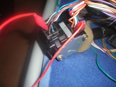

Hallo liebes Forum!
Ich habe mal eine Frage zum Lenkstockschalter beim 205. Leider ist mir mein originaler Schalter im Winter kaputt gegangen (Fernlicht rastete nicht mehr ein und ging nur noch als Lichthupe). Mein Schrauber hat mir als Ersatzteil einen ident scheinenden Schalter aus einem Citroen, meines Wissens ein XM, mitgegeben, den ich daheim eingebaut habe. Dieser Schalter unterscheidet sich lediglich in einem einzigen Pol, den er weniger hat. Ich habe mir damals nicht viel bei gedacht weil soweit alles zu funktioneren schien, was man so braucht.
Heute ist mir beim Vorbereiten auf den TÜV aufgefallen dass die Nebelschlussleuchte nicht geht. Auch der Schalter im Armaturenbrett leuchtet nicht. Ich habe bisher noch nicht ausprobiert ob das Birnchen durch ist, habe aber irgendwie die Vermutung, dass das mit dem fehlenden Kontakt am Lenkstockschalter zu tun hat.
Kann mir jemand sagen welches Kabel am Lenkstockschalter-Anschluss das von der NSL ist? So könnte ich das ja schnell rausfinden.
Danke euch schon mal!
edit:
Diesen Schalter habe ich jetzt drin: 4/5polig:
http://www.ebay.de/itm/Lenkstockschalte ... 7675.l2557
und dieser war der alte 4/6polige:
http://www.ebay.de/itm/PEUGEOT-104-205- ... 56641b11b7
"Sortie brouillard arrière" heißt soviel wie "Ausgang Nebelschlussleuchte". Damit hat es sich shcon erledigt und es liegt tatsächlich am Schalter.

yupp. das liegt am schalter. es gab zwar auch 205, die 5+4-schalter hatten. in nem auto mit 6+4-verkabelung fehlt mit dem 5+4-schalter dann aber die funktion der NSL.

Kris hat geschrieben:yupp. das liegt am schalter. es gab zwar auch 205, die 5+4-schalter hatten. in nem auto mit 6+4-verkabelung fehlt mit dem 5+4-schalter dann aber die funktion der NSL.
Was man aber mit einer kleinen Kabelbrücke wiederherstellen kann

Hi Kris und Pipes und danke für das Bild. So werde ich das mal versuchen. Ich habe das Thema schon wieder zum Schließen freigegeben, weil ich die Antwort zwischendurch selbst gefunden habe. Aber super, dass trotzdem hilfreiche Antworten kommen!

Deine Kabellösung habe ich gleich mal ausprobiert - funktioniert einwandfrei! Vielen herzlichen Dank für den guten Tipp!
