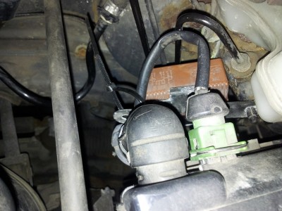

heute ist mir auch noch eine weitere sache aufgefallen, die eventuell mit der störung zu tun haben könnte...(bin ne 0 in sachen elektronik oder auto im allgemeinen, daher verzeit mir bitte meine vermutungen
dieses relais befindet sich direkt hinter dem kasten, in dem das steuergerät steckt... wie man unschwer erkennen kann, ist das gehäuse gebrochen... für was genau könnte das ding gut sein? hat es entfernt mit der WFS zu tun?
