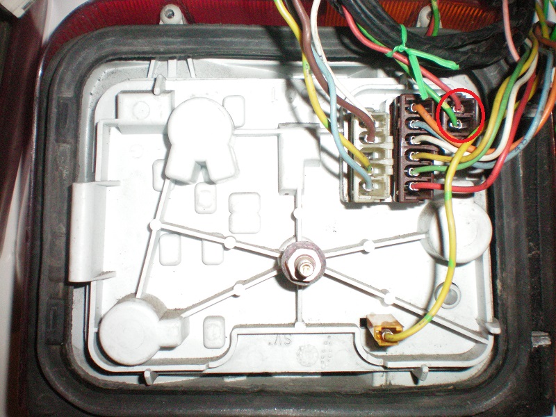

Moin!
Ich hab vorhin festgestellt, dass die Nebelschlussleuchte an meinem XS nicht geht. Mit der Prüflampe ließ sich ermitteln, dass Spannung anliegt, aber Masse fehlt. Gibt's eine Stelle, an der die mal gern weg rottet? Bis zu der Stelle, wo das Kabel hinter der Stoßstange verschwinde, habe ich nichts gefunden.

Kann dir nur sagen wie es bei mir war....
Hatte das selbe problem. Spannung lag an aber keine masse.
Habe dann hinten am Rücklicht von dem massepunkt ein neues Kabel gezogen. An das alte angelötet und alles isoliert.
Und schon gings wieder. Die alte Masse Leitung war korrodiert.

Du könntest höchstens versuchen ein Stück von dem defekten Kabel abzuschneiden und einen neuen Kabelschuh anzubringen.
Dazu solltest aber erstmal auspieksen ab wo Masse wieder ankommt.

masseverteiler hinterm linken rücklicht?

An der Seitenwand am linken Rücklicht. Denke er wird ihn finden.
Hinter der Verkleidung. Du weisst schon was und wo ich meine.....

das war keine frage auf deinen post. das war die fragende nennung meines hauptvedächtigen

Naja Kris und Frank205rallye einen korodierten oder gar gammeligen Masserverteiler an dieser Stelle habe ich eigentlich noch nicht gesehen.
Und da der Stecker von der NSL ja im Rücklicht steckt und nicht an dem Verteiler, denke ich eher daß es das Kabel in den letzten 5 cm abgerottet ist und der Stecker an der NSL mit dem Kabel nurnoch von dem PVC-Mantel zusammengehalten wird.
So habe ich es schon 6-7 x gehabt
