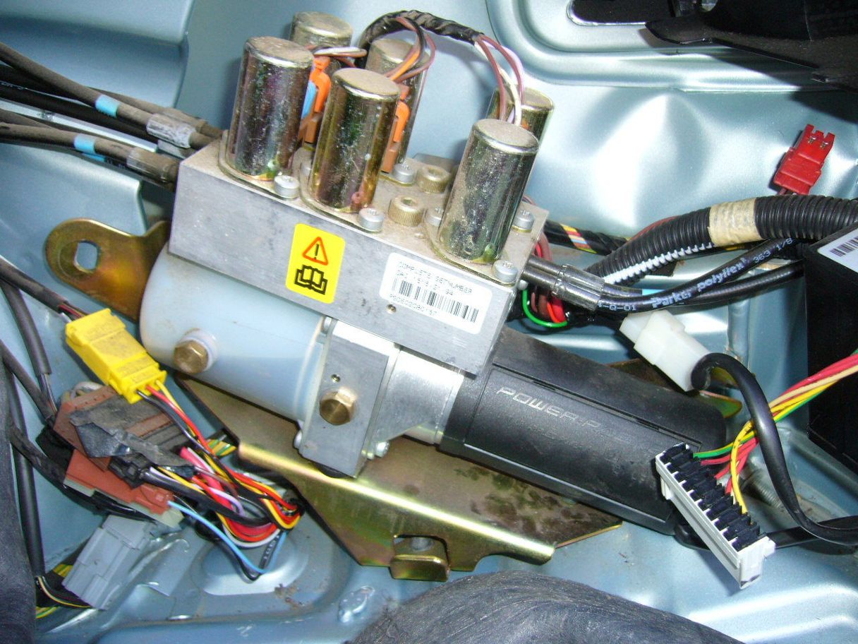

Meine Frau fährt ein 306 Cabrio Bj.01. Neuerdings ging das hintere Verdeck schwer auf und zu. Am Samstag wollte mir das meine Frau einmal zeigen. Und siehe da nach einem kurzen Ruck ging nichts mehr. Als erstes hatten wir die Batterie in verdacht. Nachdem meine Frau das Auto umsetzte zeigte sich ein Ölfleck am Boden. Letztlich muß ich jetzt die Hydraulikschläuche tauschen. Habe bei uns im Ort bei HRS zwei Neue bestellt. Öl will ich bei Peugeot holen.
Aber wo muß ich eis einfüllen und wieviel, sehe da keine Min/Max Kennzeichen? Und wie muß ich das entlüften, oder macht das System das?
Lade mal ein Bild mit hoch.
