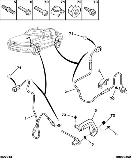

vlt. hilft dir das bild weiter:
abs leitungen
verfolge die leitung, da ist dann ein eckiger stecker, richtung hinterachse.
