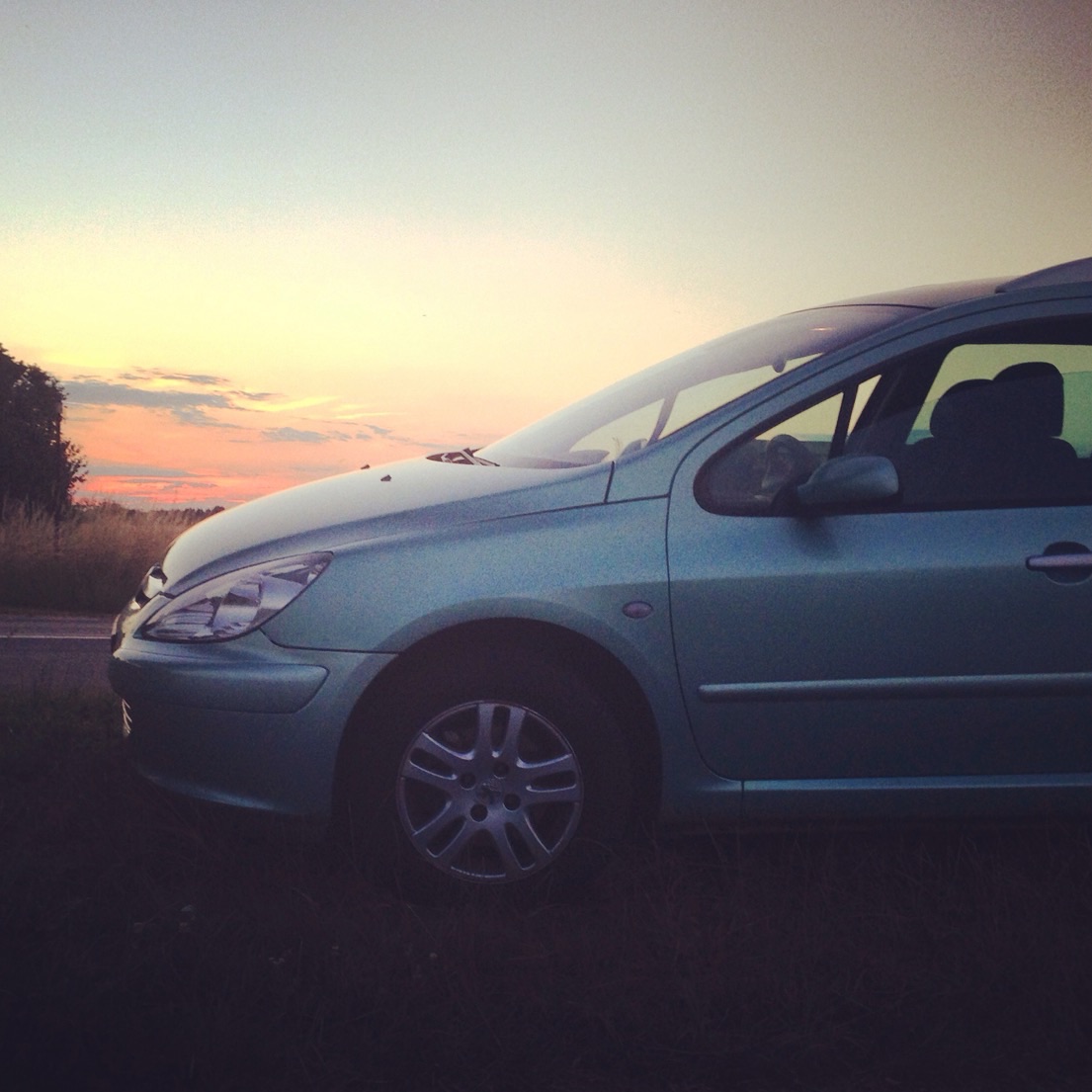

Also an den Felgen kann es nicht liegen, das sind die Originalen von Peugeot. Die Reifen dürften es auch nicht sein. Habe im Anhang mal ein Bild hochgeladen.

Die Felgen sind original Peugeot, Modell Cotya, hatte ich anno dazumal auch auf meinem 307.
