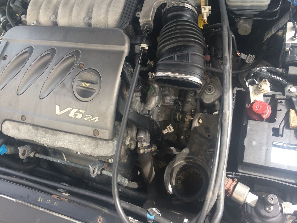

den symptomen nach würde ich ja eher auf ein generelles problem in der verkabelung tippen. check zumindest mal die masseverbindung batterie => getriebe. das kabelende auf dem getriebe verrottet ganz gerne mal.

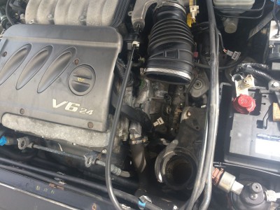

@Kris, naja, würde ich gerne, aber um ehrlich zu sein, keine Chance, das Kabel läuft am Luftfilterkasten entlang und verschwindet dann nach unten, ich kann da rein gar nichts sehen, gelernter KFZler bin ich leider nicht, hab auch den Luftfilterkasten ausgebaut, aber wie gesagt, absolut 0 Chance.

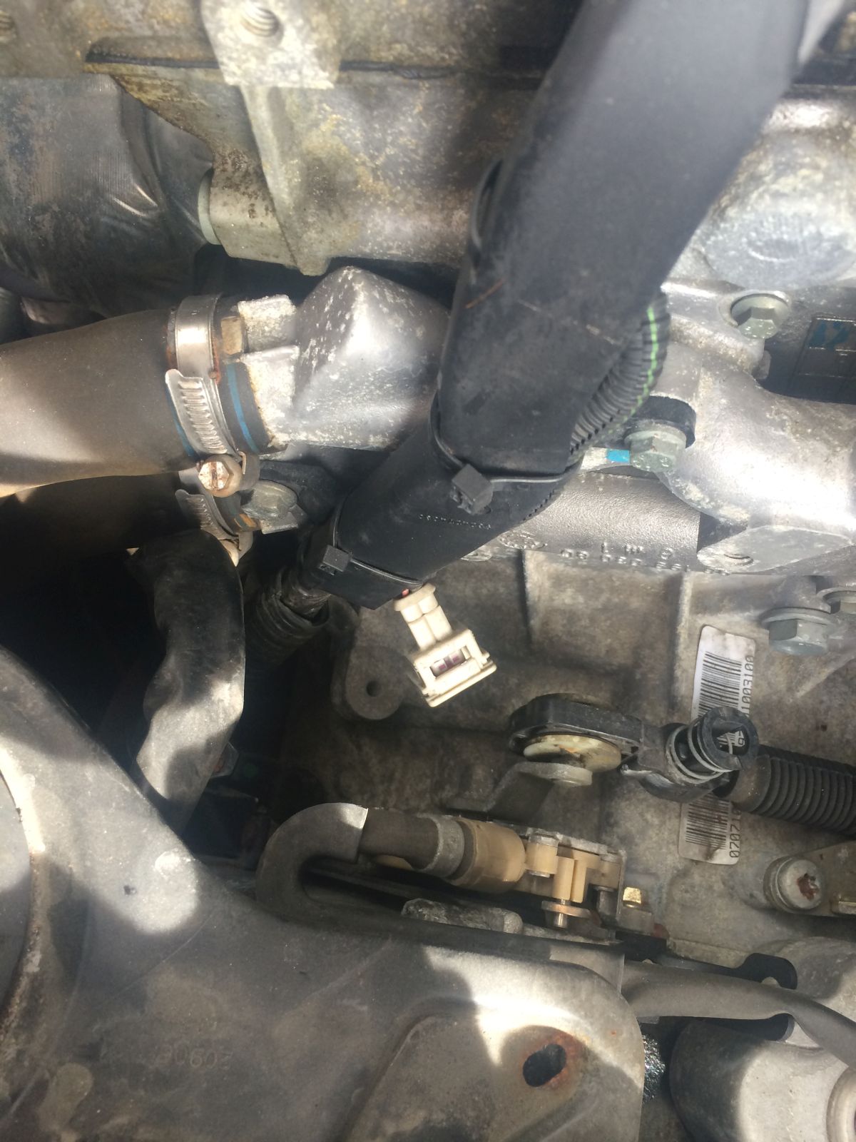

Hab heute auch unterm Luftfilterkasten einen Stecker gefunden, der nicht eingesteckt war und frage mich nun, wofür der ist und was da eventuell fehlt oder ob das so ok ist???
freier Stecker 2
freier Stecker 1

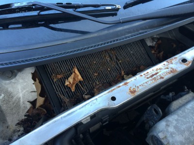

Und so sah übrigens mein Innenraumfilter aus :-)
Innenraumfilter
