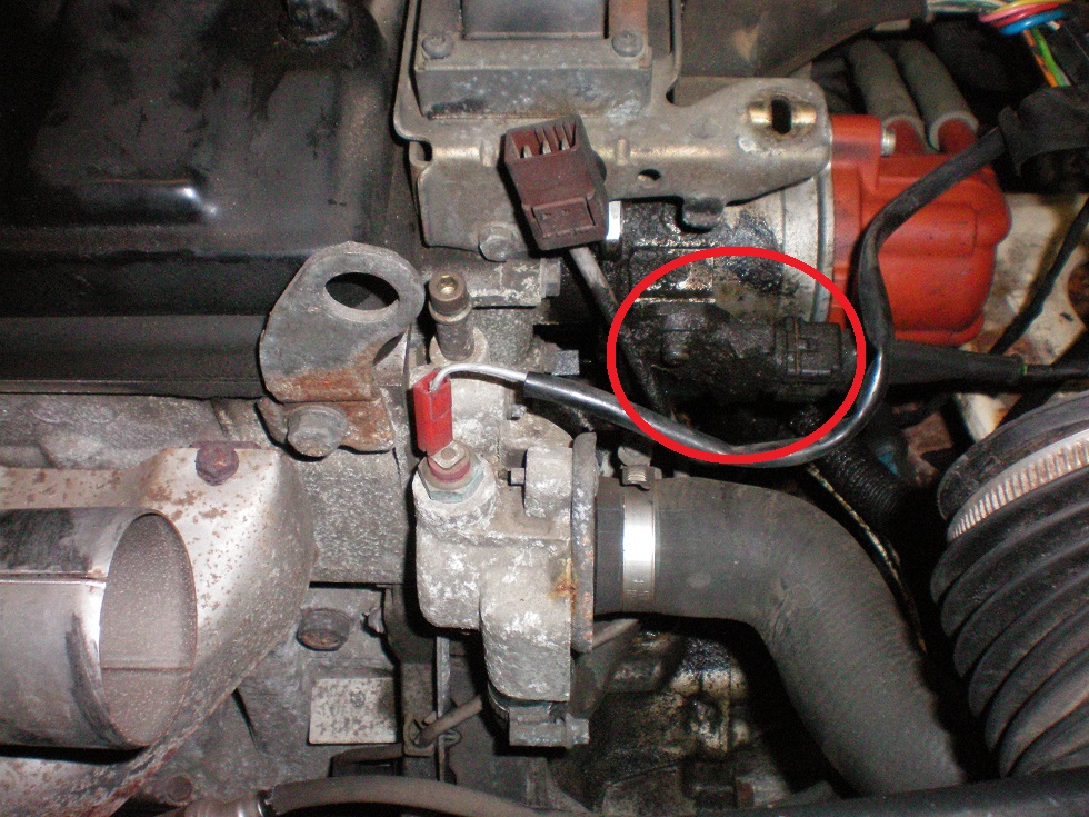

Hy.
Dein Problem hört sich stark nach einem defekten Zündmodul an dem Klassiker schlechthin. :daumenrunter:
Beagtes Teil gibt es von Herstellern wie BOSCH, Beru und zahlreichen Billigherstellern.
Die Preisspanne liegt zwischen 20.-€ und 65.-€
obelix unser Administrator oder Pejot können die aber sicher auch ein quallitativ hochwertiges ersatzteil besorgen. :daumenhoch:
Ansonsten gibt es in der Bastelecke eine Anleitung zum auslesen der Fehlercodes die du dir mal ansehen solltest.

tinalein hat geschrieben:Kontrollleuchte Leuchtet auf ( orangene- Motorsport. )
ich will auch ne orangene motorsportleuchte :D
nee, mal scherz beiseite - dass die leuchte leuchtet, bedeutet, dass die einspritzanlage deines boliden einen fehlercode (= mittels eigendiagnose OBD ermittelte abweichung der werte eines bestimmten bauteils) abgespeichert hat. das allereinfachste wäre es, diesen fehlercode auslesen zu lassen ... kostet sicher nicht mehr als 20 bis 30 euro. und dann weiss man schon recht genau, wo der eigentliche fehler liegt.
pipes theorie halte ich für wackelig. imho wird die zündanlage nicht über die OBD ausgewertet, ergo gibts bei zündproblemen auch keine fehlercodes.
p.s.
nachdem du die motorisierung verschweigst aber das baujahr angibst, gehen wir einfach mal davon aus, dass du a) nen benziner hast und b) ne 1.1 60ps oder 1.4 75ps oder 1.6 90ps-version.

Zunächstmal coole neues Profilbild das fetzt :D
Jetzt zu den fehlercodes.
Als bei meinem XR 1,1er TU1M das Zündmodul die Grätsche gemacht hat fing es an mit Zündaussetzter und blinken der Motorkontrollleuchte.
Irgendwann selbes Spiel, daß er einfach aus ging und erst nach mehreren Versuchen und langem orgeln wieder kam aber nicht lange.
Und immer wieder blinken der MkL.
Nachdem das Zündmodul getauscht war und der Speicher gelöscht wurde, wurde auch nichts neues abgelegt und der Motor lief wieder sauber und rund.
12, 41, 11.
Leider habe ich davor nicht ausgelesen :vorkopphau: wäre interessant gewesen zu wissen was gespeicher war. :heul:
