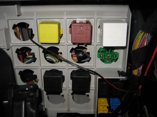

Hallo Peugeot Fahrer...
Ich habe ein Problem mit meiner Heckscheibenheizung
Die funktioniert nicht auch der Knopf leuchtet nicht.
Sicherungen innen und im Motorraum nach geschaut
Alles ok
Ich weiß das das Relais orange ist uns unter dem Sicherungskasten ist.
Leider finde ich es nicht da.
Ich gehe davon aus das der vorbesitzer das raus genommen hatt was ich beim Kauf nicht getestet habe.
Kann mir jemand vom 1998 baujahr ein Bild schicken wo das sitzen muss und wie es aussieht.
Dann kann ich mir ein neues kaufen
Ich denke mir mal deswegen geht meine Heckscheibenheizung.Heizung nicht.
Was denkt ihr dazu.
Bitte um hilfe

Beiträge: 1664
Re: Relais Heckscheibenheizung Bild
Beitrag von 406 D » Di 24.11.15 10:07
ich hab da mal ein bild von meinem kasten gemacht, allerdings ist das gelbe für die heckscheibenheizung zuständig, so steht es in der servicebox.
ich gehe davon aus das deine angaben in der galerie nicht ganz richtig sind bzgl. motorisierung, es müßte wohl 97kw/132 ps sein?
baujahr ´98 ist dann ohne bsi und sollte so wie auf dem bild aussehen.
hast du schon mal an den anschlüssen direkt an der scheibe gemessen ob dort strom ankommt?

406 D hat geschrieben:moin,

semi25h hat geschrieben:Hallo Peugeot Fahrer...
Alles ok
Was denkt ihr dazu.
Bitte um hilfe
6555QK Farbe gelb
Beitrag von semi25h » Di 24.11.15 10:42
Hallo danke erst mal
Das ist ein 3.0 V6 190 PS Phase 1
Das Bild ist super
Ich habe das noch nicht gemessen
Kommt Mann schwer dran hinter der Seiten Verkleidung
Ich gehe davon aus das das trotzdem nicht funktioniert
Weil allein der Knopf leuchtet nicht mal
Ich werde mal den Knopf selbst erst mal messen ob
Überhaupt da Strom an kommt.
Oder habt ihr eine bessere Idee für mich
