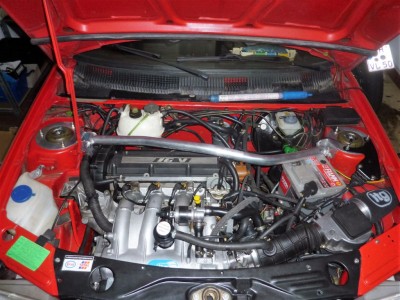

Bin im Endspurt bei meinem Umbauprojekt MI16 auf Basis eines neuwertigen Oma-Forever von 96. Am Montag dieser Woche ist das Auto erstmalig aus eigener Kraft aus der Garage gefahren! Aber es gibt natürlich noch einige Probleme bevor das Golf-Spielen beginnen kann.
1. ECU Lampe brennt, Fehlercodes 44 und 22. Code 44 bedeutet Knocksensor1? Ich habe einen neuen Klopfsensor an meinem D6C (ohne Kat, 160 PS) nachgerüstet, einfach Gewinde geschnitten und angeschraubt. Kann das zu nicht plausiblen Werten führen? Allerdings kommt der Code 44 auch wenn ich den Stecker abziehe.
2. Motor springt (nach 20 Jahren in einer Werkstattecke!) gut an, hat Leerlauf, behält die Medien an sich. Allerdings stottert er über 3500 - 4000 Touren. Wo soll ich da anfangen zu suchen?
3. Zu meiner Überraschung habe ich ein Getriebe mit Rückwärtsgang links oben. Hat jemand noch eine passende Schaltung für den GTI mit Seilzugsperre?
Freue mich über jeden Hinweis!
