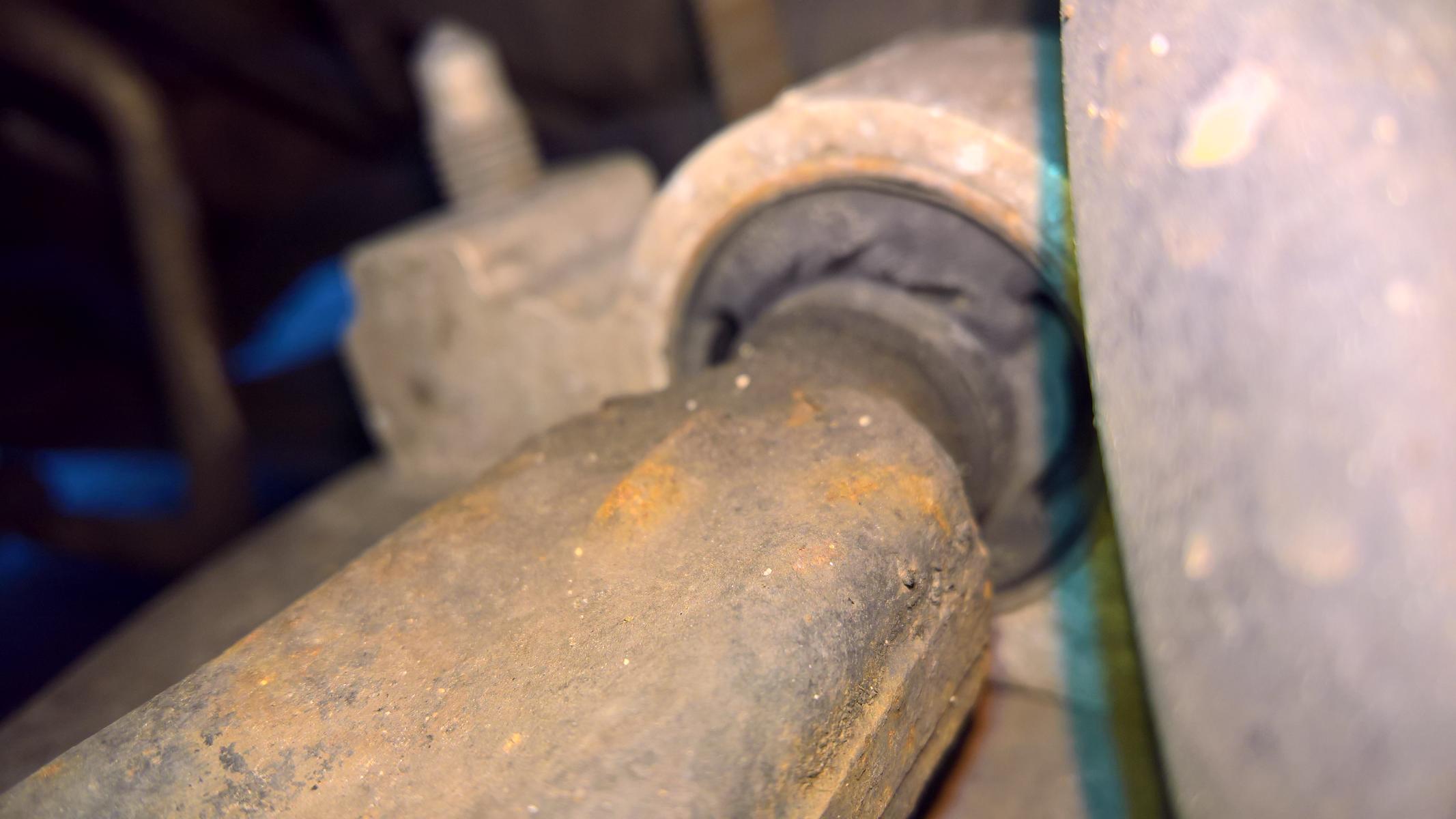

Es ist ja nicht so, dass ich das Billigte gekauft habe. Preis Meyle 39 Euro original 56 Euro
Gibt andere Hersteller die verkaufen die Buchsen für 30 Euro Pro Satz
habe mal ein paar Bilder angehängt

Bei diesen Buchsen soll man peinlich darauf achten das sie im genau derselbe Position am Querlenker kommen als vorher, es sieht auf das Bild so aus das es doch nicht ganz gut gemacht ist, leider.

Auf dem Foto sieht es wirklich etwas danach aus, als wäre die Busche zu sehr auf Drehbewegung beansprucht wurden.
Ganz grob kann man sagen das so ein Gelenk etwa 20 Grad Verdrehung in jede Richtung aushält. Sind da beim Einbau schon paar Grad verdreht kommt man schnell in den Bereich wo die Lebensdauer sinkt.
Ohne Tieferlegung kann man grob davon Ausgehen das der Querlenker in Normalposition etwa gerade steht, so sollte das Gelenk dann auch aufgepresst sein.
