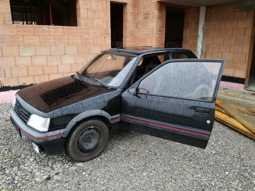

Auf besagter Baustelle ist dann jemand auf mich zugekommen und meinte er wüsste nen 205 GTI mit 80tkm um 1800 Euro. Die Preise für die Dinger sind in den letzten Jahren zumindest in Österreich ziemlich gestiegen, beim Hausbau hab ich mir durch Eigenleistung ein vielfaches vom Fahrzeugpreis erspart, also hab ich kurzerhand beschlossen mir den Wagen anzusehen.

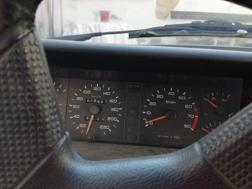

Beim Verkäufer angekommen stand ein auf den ersten Blick bedauerlicher GTI vor mir... aaaaber tatsächlich nur 80000km, absolut kein Rost und Innenausstattung zwar dreckig aber nicht durchgerockt. Stand 16 Jahre in ner offenen Halle, aber ne Neulackierung ist definitiv fällig. Gelaufen ist das Ding auch nicht, aber der Motor drehte. Ich hab die Mühle also kurzerhand gekauft und plane das Auto bis nächsten Sommer zu “restaurieren“.

Hier die versprochenen Fotos!
