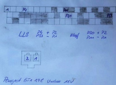

nach wie vor habe ich mit meinem 205 MI16 Umbau ein offenes Problem. Es geht um die korrekte Ergänzung des GTI Kabelbaums um Klopfsensor und Leerlaufregler.
Ich habe ein Steuergerät vom 405 MI 16 mit Kat und einen Kabelbaum vom 120 PS 1,9er GTI.
Ein freundlicher Mensch hat mir den beigefügten Plan für die Ergänzung des Steckers geschickt.
Leider ist die Numerierung der Pins offensichtlich spiegelverkehrt, oder? Darauf bin ich gekommen als die vorhandene originale Steckerbelegung abgeglichen habe.
Also ist die Frage: Stimmt die abgebildete Belegung oder stimmen die angegebenen Pin-Nummern oder ist beides verkehrt?
Freue mich über jeden Hinweis damit ich das endlich mal fertig machen kann....

der belegungsplan, den ich hier in der offiziellen werksanleitung habe, der ist identisch.
allerdings wird in der legende das steuergerät und nicht der stecker benannt - vermutlich rührt daher auch die spiegelverkehrtheit.
im groben wars so, dass beim umbau auf MI16 die beiden kabel des nicht mehr verwendeten zuluftschiebers umgepint wurden auf den leerlaufsteller - der brauchte als 3. zusätzliches kabel nur noch ne lokale masse.
die kabel für den klopfsensor wurden neu eingezogen - diesen sollten auch unbedingt geschirmt sein!

Kris, sehe Deine Antwort jetzt erst, danke für den Hinweis. Auf diesen Grund für die Spiegelverkehrtheit hätte ich auch kommen können!

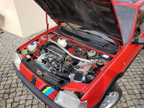

Heute hatte ich endlich mal wieder Zeit am roten MI16 weiter zu machen. Es geht weiterhin um die Zündaussetzer ab 3500 Touren:
1. Das Bosch-Zündmudul 0 227 100 123 mit Kennung MTR01 ist besorgt (Made in USA) und eingebaut. Motor läuft aber keine Besserung des Problems.
2. Den neuen Zündkabelsatz einzeln überprüft, funktioniert. Keine Verbesserung.
3. Den originalen OT Geber (mit Metallgehäuse) wieder gegen den neuen mit Kunststoffgehäuse zurückgetauscht. Keine Verbesserung.
4. Die alte Zündspule die am Motor verbaut war rausgesucht und gegen die neue (immerhin Made in Italy)zurückgetauscht und siehe da: Bei der Probefahrt ab Ortsschild full power und KEINE AUSSETZER MEHR!!!! Ist es zu fassen, ich suche 2 Jahre das Problem und nun ist es die nicht kompatible Zündspule die ich einfach aus Vorsicht getauscht habe! Auf der Packung der neuen steht ganz klar auch der BX GTI 16V aber das war wohl nichts! Meine alte Zündspule die jetzt wieder eingebaut ist und funktioniert hat eine blaue Farbmarkierung. Weiss jemand was das zu sagen hat?
Ist aber letztendlich egal, morgen bau ich das Steuergerät wieder fest ein und setze das Armaturenbrett zusammen und dann kann der Frühling am Meer kommen. Danke insbesondere an Kris.
