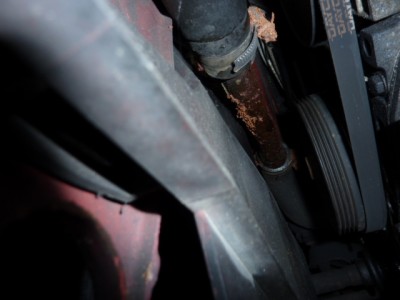

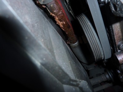

Da mein Löwe schon lange abgemeldet ist, aber immer mal wieder aus der Garage geholt wird, habe ich vor, ihn bald wieder mal auf der Straße zu bewegen.
Jetzt habe ich festgestellt, dass ein Verbindungsrohr vom Kühlsystem ordentlich angegammelt ist und ab und an durchnässt.
Habe mal ein Foto gemacht (hoffentlich klappt es mit dem hochladen!!!).
Was genau ist das für ein Rohr, welche Aufgabe hat es und wo bekomme ich es neu her? Oder kann ich irgendein rostfreies Rohr als Ersatz einsetzen.
Danke für Eure Hilfe.

Diese Verbindung zwischen Kühler und Wasserpumpe gabs je nach Motorisierung als Schlauch und als Rohr ausgeführt.
Die Rohr-Variante ist der Saugleistung der Pumpe geschuldet - verbaut man dort eine reine Schlauch-Variante, saugt die Pumpe den Schlauch auf quasi Null-Durchmesser zusammen ...
Das Teil hat die Teilenummer 1307.78.
Ob es das noch bei Peugeot selber gibt ... da muss ich passen.
Auf ebay bekommste es aber definitiv:
https://www.ebay.de/sch/i.html?_odkw=pe ... 8&_sacat=0
