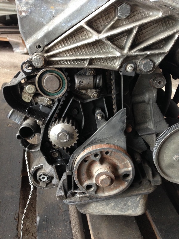

nach langer Abstinenz möchte ich meinen 205 (1,9L 88KW 07/90) endlich mal wieder in Betrieb nehmen :D
Soweit ist er in einem guten Zustand und laufen tut er grundsätzlich auch. Den Krümmer muss ich aufgrund starker Risse noch tauschen (guter gebrauchter liegt schon da, scheint an genau der Stelle original bereits verstärkt zu sein), Kat habe ich spontan neu gekauft (Bandel), da beim alten das Rohr abgefault ist und ich nicht weis, ob der Kat selbst noch gut ist, weiter fehlt auch ein Teil des Trennstegs - letzterer ist bei dem neuen Teil gar nicht erst dran. -> Braucht man den denn ?
Neuer Zahnriemen soll auch rein - allerdings gibt es hier 113 oder 114 Zähne :gruebel: wie kann ich den richtigen identifizieren, ohne erstmal den alten auszubauen, gibt es da eine Möglichkeit ?
Vielen Dank vorab

Bei EZ 07/90 hat der Motor ab Werk 113 Zähne. 114 Zähne gabs erst ab Produktion Februar 1992. Der fehlende Trennsteg ist kein Problem. Das kostet minimal Durchzug, bringt aber dafür Drehfreude. Ich fahr nen ebensolchen Kat seit fast 10 Jahren in meinem GTI, im Normalbetrieb merkt man kaum nen Unterschied.

... weiter fehlt auch ein Teil des Trennstegs - letzterer ist bei dem neuen Teil gar nicht erst dran. -> Braucht man den denn ?
...allerdings gibt es hier 113 oder 114 Zähne :gruebel: wie kann ich den richtigen identifizieren, ohne erstmal den alten auszubauen, gibt es da eine Möglichkeit ?
Zu 1: der fehlende Teil wird wohl im Kat gelandet sein, ist recht gängig:-)
Zu 2: Auf keinen Fall nach BJ oder EZ kaufen - das geht zu 50% schief:-) Nimm die Verkleidung seitlich ab und schau Dir die Spannrolle an. Es gibt einfache Rollen und welche, die auf ner Schiene laufen. Daran kann man es eindeutig identifizieren. Ich hatte schon oft Kunden, die nen Kit bestellt haben und nach langem Hin und Her hat sich dann rausgestellt, dass iwann mal ein anderer Motor reingekommen ist...
Evtl. ist es auf dem ZR auch aufgedruckt und man kann es noch lesen.
